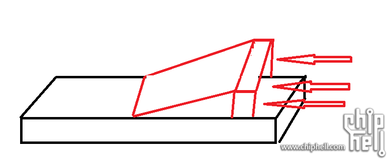

DL388 Gen10我还是倾向于保留下来的,除了噪音,其他我觉得用的都挺顺手的,可以用定制的esxi镜像不担心兼容和驱动问题、ilo远程管理、U2扩展、内存数量啥的,如果换个超微的主板,还得去买机箱、电源啥的。
就想把暴力扇拿掉,但是之前自己的无知已经烧了一块主板了,所以想问问我新的想法能不能稳妥地解决。把机箱盖切开,加一个斜坡的罩子,在入口处放几个大的风扇,用外置的电源供电,不受主板调速的控制,可以以较大的转速运行,同时机器内的风扇设置较低转速,这样是否可以实现静音的同时解决风量、风压的问题,同时还有风道,不会导致主板部分区域积热而导致挂掉。谢谢各位彦祖。

还在折腾,看来LZ是倾向于加强CPU散热。其实,你可以把风扇用减速线稍微减减速,噪声就下来了。

ilo里面可以设置最小转速,但是不能设定最大转速,这样弄的话,还是会自己起飞啊

咸鱼上有专门的HPE的减速线卖

啥关键词啊,搜hpe减速搜不到嘛,谢谢

你搜搜GEN8 减速线
