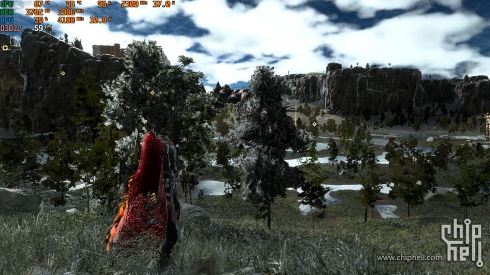

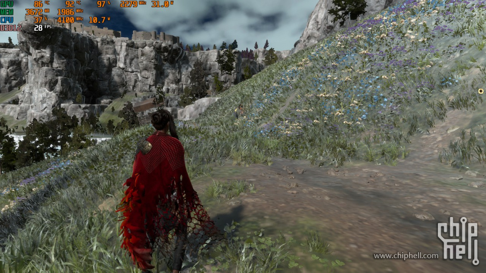

1,rx6400能开fsr3补帧,开了帧数从28翻倍到56-60,流畅度大幅度提升。
原生720p
原生720p
画面设置
画面设置
720p+FSR3补帧
720p+FSR3补帧
2,需要开启freesync和垂直同步,不然很卡
3,大幅度快速转动视角人物有拖影,我的拖影成异形了,原因有待研究。
哥俩生异形吗
哥俩生异形吗
4,游戏画面一坨,不如2077,感觉和老早的古墓丽影差不多。

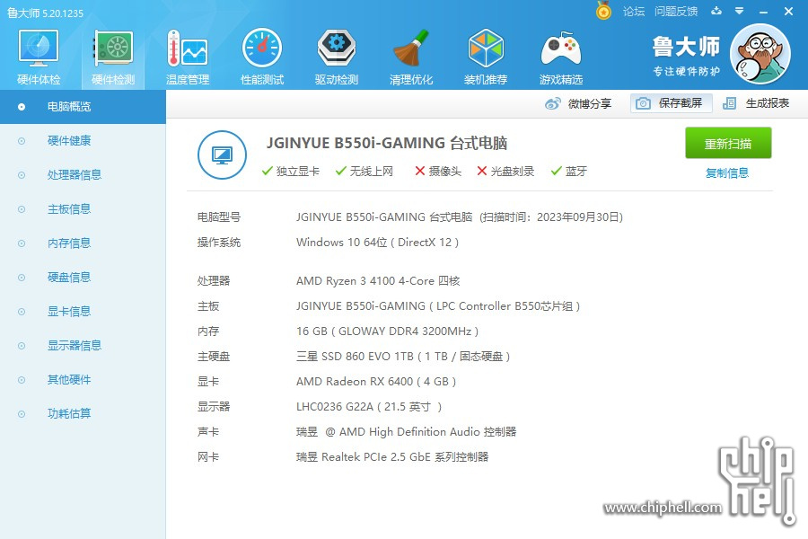

补一下测试显卡和测试平台。存粹图一乐装的答辩平台,不喜勿喷(使用经典国际通用超一流测试软件,跑分仅供参考
屏幕截图 2023-09-30 221133.jpg B483FE55924AECEC2BC05A88DCBA9D64.jpg A305607E7BEBDE26D07FCDDB9BAF9CED.jpg

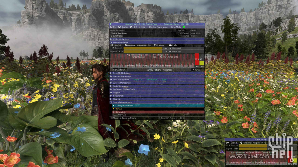

实际就是不流畅,我又不是没用Special K测过,或者用capframe x都能更直观的反映帧时间波动的问题,rtss这个osd显示只是因为帧生成时间波动太剧烈了导致显示的时候直接成一条方块图了,rtss帧时间图显示的是准确的只是不太直观
这是我用Special K测得的帧时间波动图,看frame pacing
不到60帧补出来的帧时间就是这效果:上串下跳过山车
