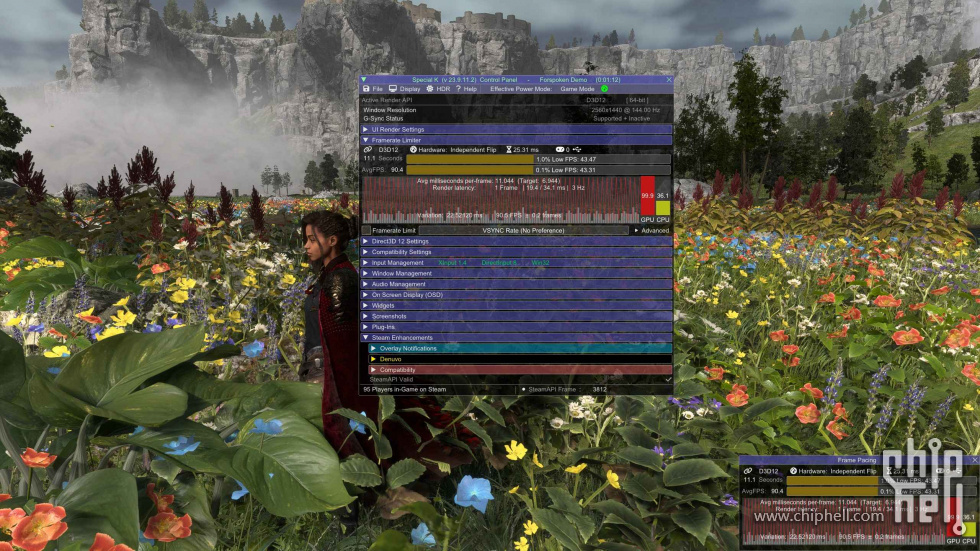

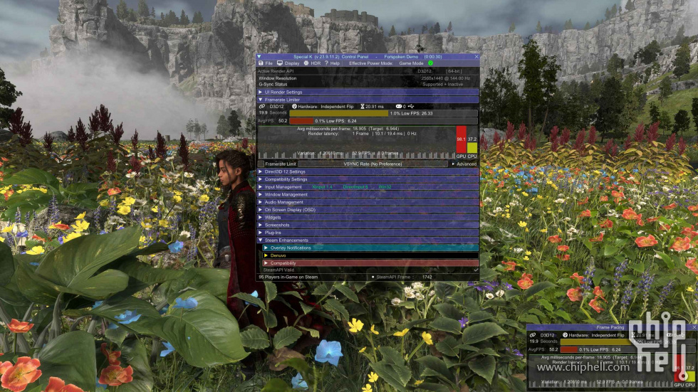

发表于 2023-10-1 19:08 | 显示全部楼层
放两张帧时间图对比,都开了垂直同步
不开fsr3的帧时间图:一条直线
开fsr3的帧时间图:上下乱串
应该是开fsr3后这种剧烈波动的帧时间才是导致vrr不能正常使用的原因,观察到开fsr3后我的显示器刷新率会在最大刷新率和游戏帧率两点上频繁跳动,正常的vrr是和游戏帧率同步的

发表于 2023-10-1 19:33 | 显示全部楼层

这两张图都没有开vrr,你可以看到上面gsync status都是inactive未激活状态,只是驱动开了垂直同步的固定刷新率模式

发表于 2023-10-1 19:38 | 显示全部楼层
ghgfhghj 发表于 2023-10-1 19:35
跑满刷新率的时候fsr3在我看来是完全流畅的,我不清楚在你机子上是什么问题导致这么夸张的帧生成曲线图 ...
原生帧率不满60帧的情况下插出来就是这样子的,原生帧数越高插出来的帧时间跳动就会越稳定,跑满刷新率代表你的插帧前的输入帧就已经很高了
