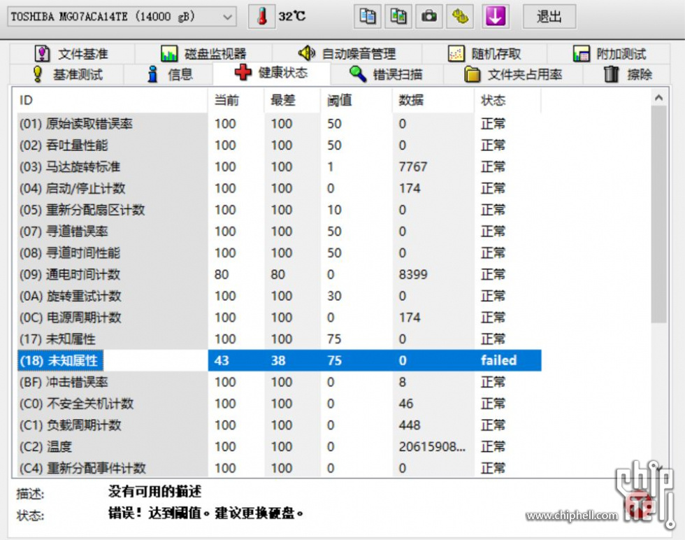

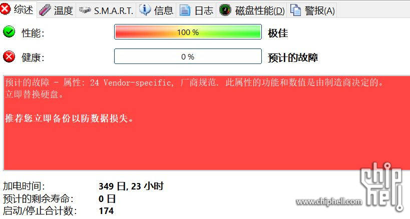

今天一打开这机子这块矿mg07aca14te就报这个错误要我备份数据,正在备...很慢...20多M,偶尔能回到200多的速度...
搜了一下没搜到这条错误指的啥,只说由厂商定义,搞得一头雾水,这是漏氦气了?有没有大佬碰到过的?

2L正解,赶快抢救数据
发表于 2023-10-4 10:29 | 显示全部楼层
东芝的17和18都是氦气压力,低于100就表示漏气了

应该是漏氦了。近几个月盘体有撞击磕碰或者承受重压没?

没有,一直放在硬盘保护箱子里竖着放的
 楼主| 发表于 2023-10-4 11:12 | 显示全部楼层
学习了,矿盘真的很尴尬,节后找售后看看能不能救一救
