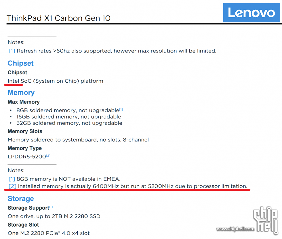

英特尔还不是一样。
联想笔记本的板载内存,用了6400的颗粒,最后只能跑在5200。
联想比你更想运行在更高频率上,这可是重金采购的高频内存颗粒。
于是联想心有不甘,直接写在用户手册里,还自己清白:
