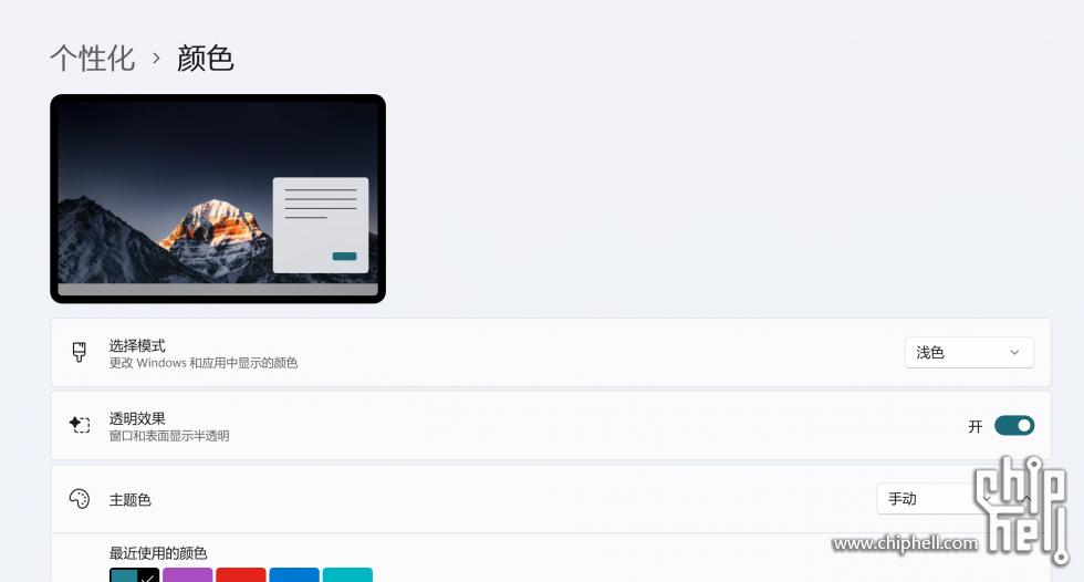

发表于 2023-10-7 19:06 | 显示全部楼层
zszszs0007 发表于 2023-10-7 19:04
最直接的区别就是不禁用核显6bit画面发白开始菜单栏不透明,禁用了核显以后8bit颜色就正常了。。。 ...
系统设置的透明效果开关不管用吗
至于画面发白,确实是大部分6bit低色域的通病,
如果说核显不驱动屏幕是正常色彩8bit,那问题....盲猜屏线或者屏幕快坏没坏 断了一半
