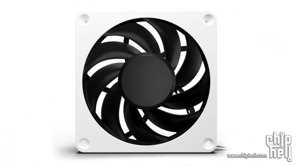

Alphacool推出Apex Stealth Metal风扇,高性能且低噪音,菊花链设计
Alphacool宣布,推出Apex Stealth Metal风扇。Alphacool表示,新产品性能强大且非常安静,有着优雅的设计、高品质的做工,加上创新的技术,将会给玩家留下深刻印象。
Apex Stealth Metal风扇整体尺寸为120 x 120 x 25 mm,配备了液压动态轴承(HDB)、坚固的金属框架和特殊的转子,还引入了正在申请专利的解耦技术。其采用了全新的设计,叶片、电机及其悬架与金属框架完全分离,同时叶片、6极电机及其悬架与金属框架完全分离,以吸收高速旋转带来的振动。作为一个多面手,Apex Stealth Metal风扇不仅可以用于散热器,还能作为机箱风扇使用,采用4Pin的PWM接口控速,最高转速为2000 RPM,Power款甚至能达到3000 RPM,支持零转速控制、转速信号和自动重启。此外,Alphacool还引入了菊花链设计,巧妙地隐藏了线缆,且实现轻松串联。
Apex Stealth Metal风扇的转速在400至2000 RPM之间,最大风量为76.81 CFM,最大风压为3.88 mmH2O,噪音值位24.6 dBA。另外还有性能更强的Apex Stealth Metal Power风扇,转速在400至3000 RPM之间,最大风量为116.89 CFM,最大风压为6.22 mmH2O,噪音值位40.2 dBA。
Alphacool为Apex Stealth Metal风扇提供了多种配色,分别有黑、铬、白、金四种颜色可选,标准款和Power款的价格均为29.98欧元(约合人民币231.76元),目前可以在官方商店预订。

扇叶面积那么小,边框那么粗

瞄了一眼,这风扇边框太粗了,加上连叶,扇叶直径少了差不多1cm,同转速噪音当然就少了。不过那个悬浮支架设计我到有点兴趣。

不是没可能;关键这东西是纯纯拍脑袋拍搞出来的设计,LTT去采访的时候Alphacool自己的人都说一开始就是想给风扇上点金属装饰

看起来都是分离的?

看样子是框页分离,“悬浮”扇叶 ?
