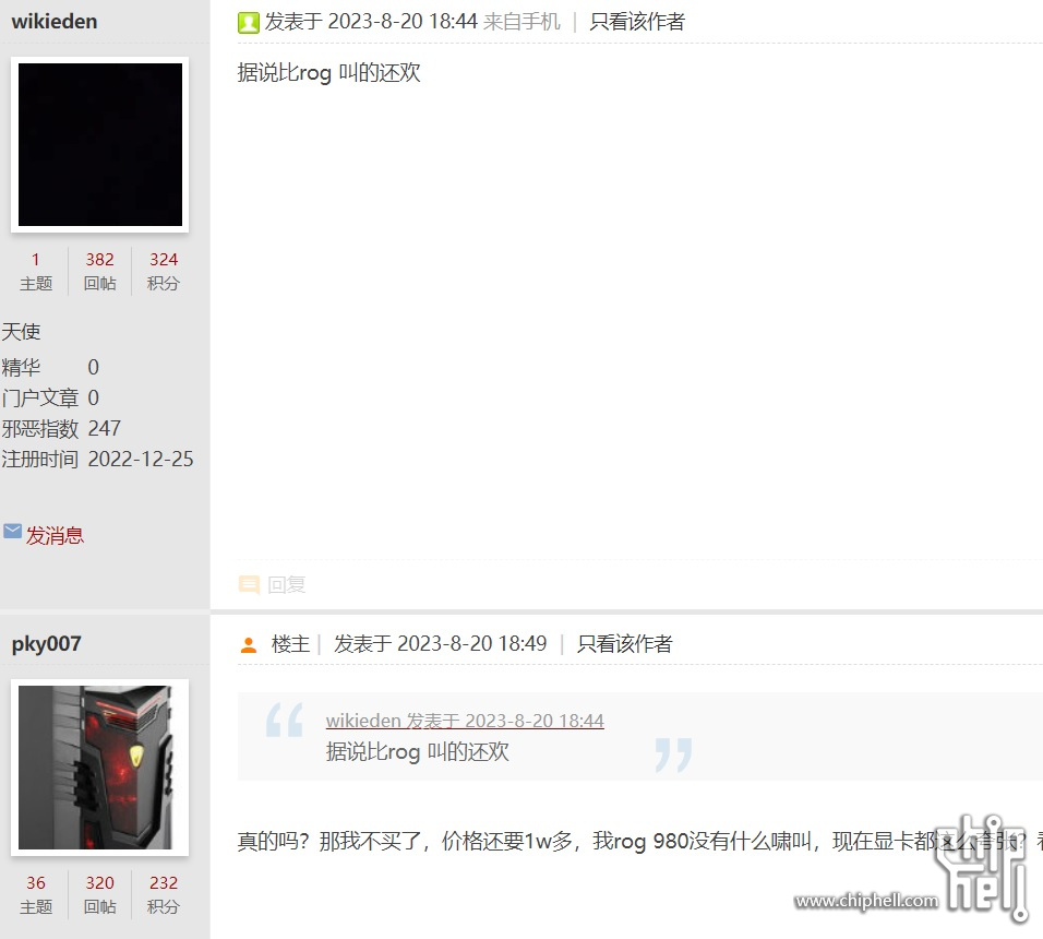

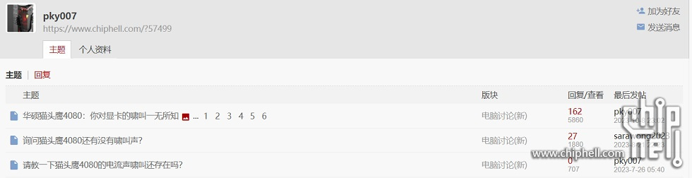

你7月8月在本坛各发了一条帖子咨询猫头鹰4080的啸叫问题,坛友回复你此卡啸叫严重,并得到你的确认,短短两个月,你是失忆了么?我来截图提醒你一下 无标题12.jpg
