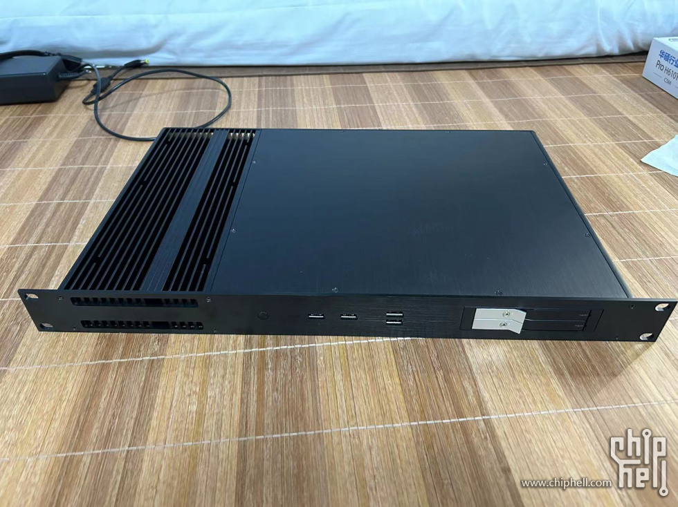

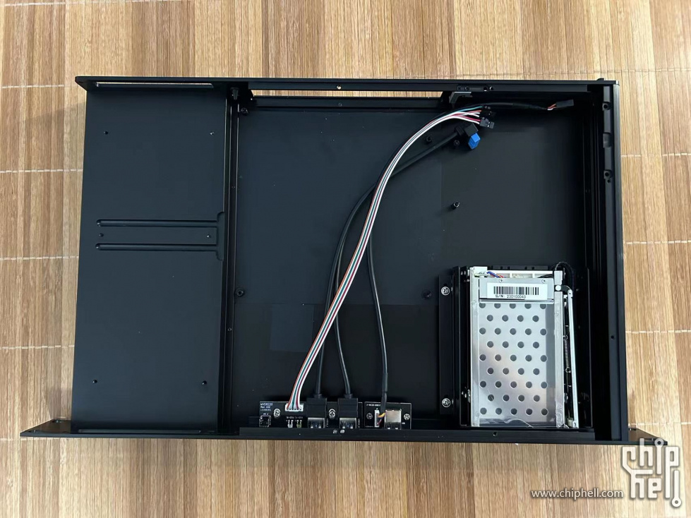

直接先上机箱照片,无风扇散热的机箱拿出来非常重,而且机架耳朵的边缘只经过了cnc切割没有打磨所以相当的锋利,一不小心就会划破手,不知道后续会不会改进

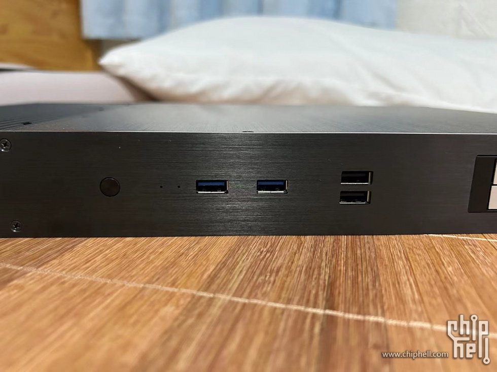

机箱前面板配置两个usb2.0 两个usb3.0,另外带一个电源灯一个硬盘灯

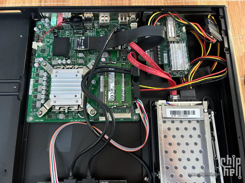

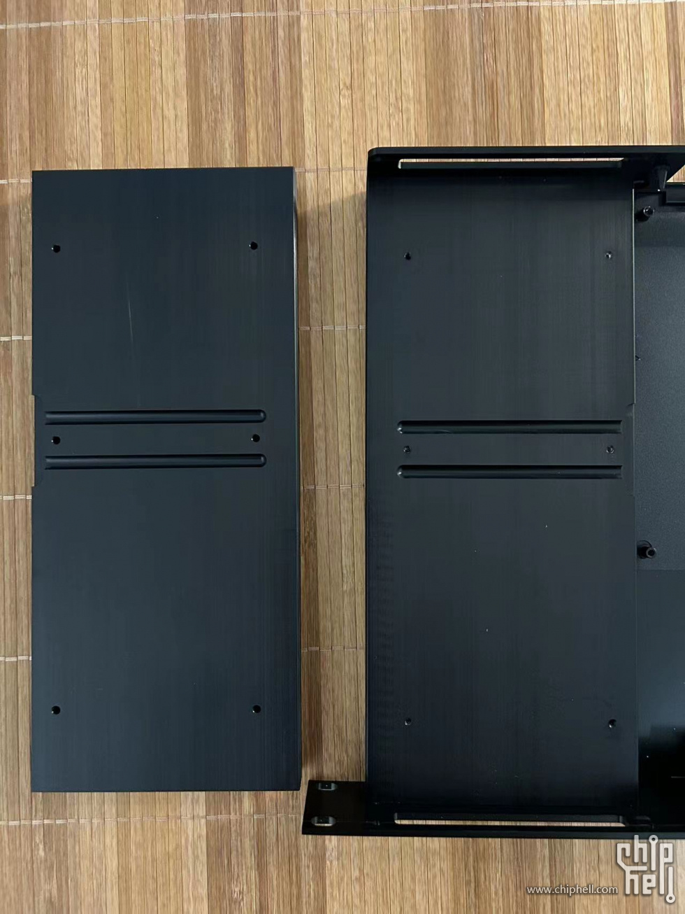

打开盖板拆下半边散热块,左侧部分是一整块实心的散热块,机箱的大部分重量都在左边,感觉至少有个2公斤。中间是放置主板的位置,右侧有一个横置的全长pcie槽和一个2盘位支持热插拔的固态硬盘仓
机箱的散热块通过两根热管接触导热,咱也不知道为啥要设计的这么实心都不能叫散热片了 几乎就是两个铝坨坨齁沉
比较有意思的是这个不需要螺丝固定的热插拔硬盘仓,通过机械弹簧来完成硬盘的弹出,这玩意比之前光驱位硬盘仓要方便不是一点点,而且每个仓位都带有独立的锁位
 楼主| 发表于 2023-10-7 18:59 | 显示全部楼层

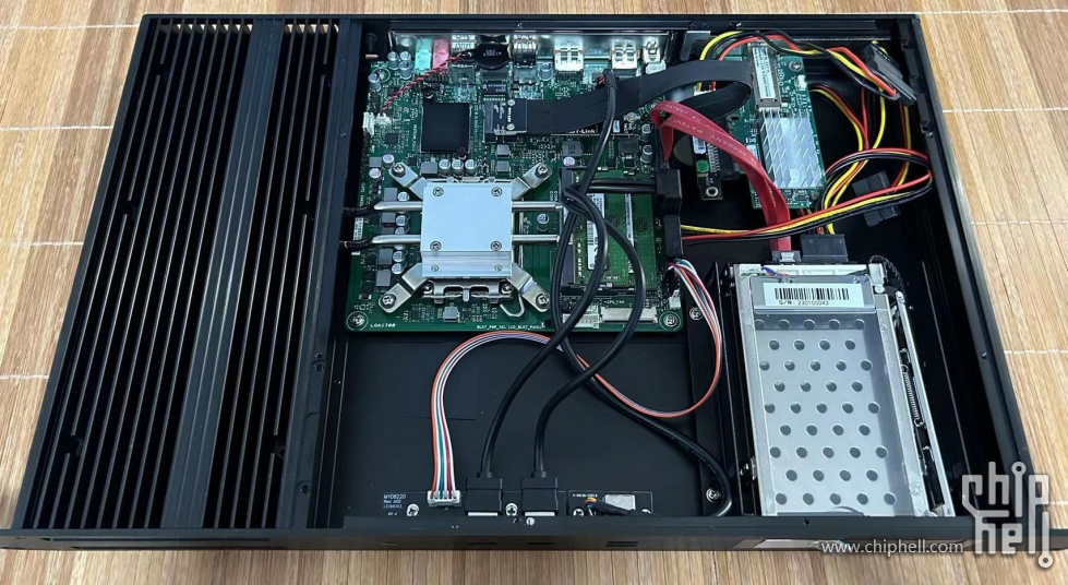

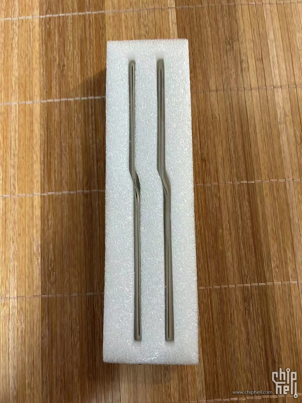

两个长长的热管,从弯折的两边长度不一样来看,这个热管应该是有方向的
详细的装机过程这里就跳过了,有一个需要注意的地方,在安装主板前需要先安装底部的散热器,并且要注意散热器热管槽的方向。
万兆网卡通过pcie转m.2延长线连接到主板m2口,供电正好可以用上主板提供的sata1分3供电线
热管安装完成以后合上上半部分散热器,需要用点力往下压住拧上螺丝,再合上盖板就大功告成了

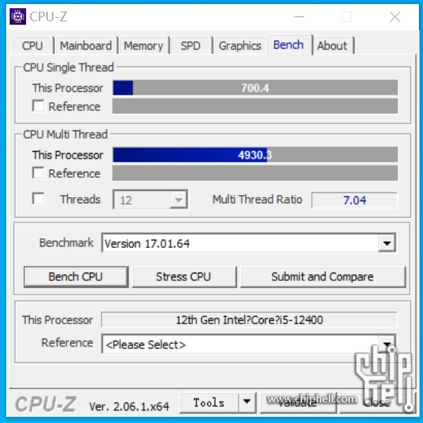

开机简单跑个分,用12400的原因就是能装win10系统而且服务器用大小核太纸张了
