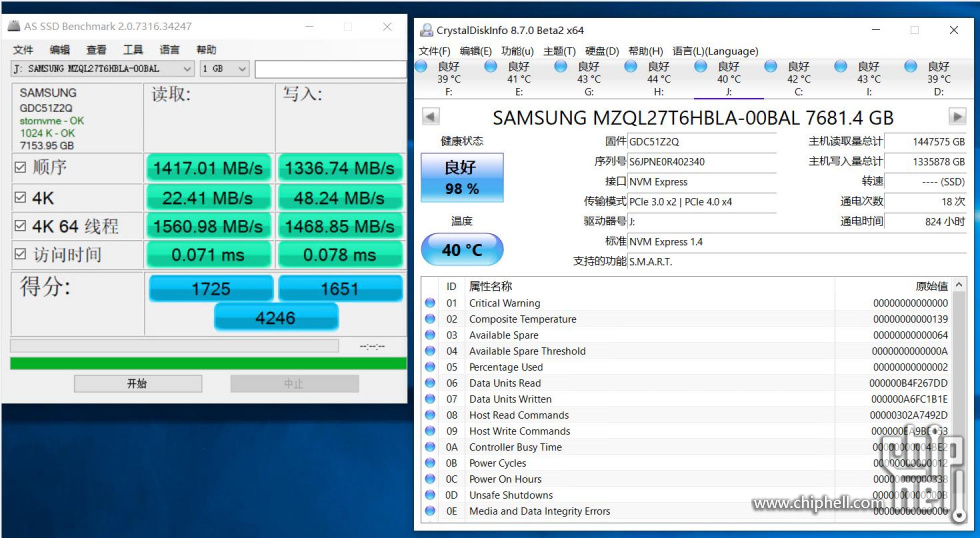

麻烦大佬们看一下,为什么这速度会这么低啊。我是用的picel转接卡的,cpu8700+Z390主板,插的是显卡槽第一个,转接卡是piceX16的
我怎么测都差不多是这速度,这是什么情况啊,是这硬盘有问题吗
发表于 2023-10-7 20:53 | 显示全部楼层
传输模式PCIE 3.0X2

发表于 2023-10-7 20:57 | 显示全部楼层
首先 扔掉AS SSD这个远古娱乐软件
其次 你看看你的传输模式跑在PCIE3.0x2了,速度可不就上不去么,检查下转接卡吧

发表于 2023-10-7 21:09 | 显示全部楼层
zhxj1983 发表于 2023-10-7 20:59
大佬,怎么看是传输模式跑在pcie3.0*2这里了?教下我,我确实不太懂
那不用这个AS SSD的话,用什么软件来 ...
第二张图crystal diskinfo上不是写这么。。。。左边为当前传输模式,右边为SSD支持的传输模式
单纯想简单测个速那换crystal diskmark,AS SSD测pcie4.0x4的盘已经很力不从心了,你就算传输模式没问题用ASSSD 测出来也大概率是不准确的

发表于 2023-10-8 09:47 | 显示全部楼层
8700本来就是3.0的接口啊。。。
跑3.0不是正常的吗
主板的手册看一下,怎么插能跑到3.0*4
有可能你插的那个口本来就是3.0*2
有的要在BIOS里配置接口速度的。
不过上限就是3.0*4了。主板和cpu就支持到这
 楼主| 发表于 2023-10-9 08:35 | 显示全部楼层
westbobo 发表于 2023-10-8 09:47
8700本来就是3.0的接口啊。。。
跑3.0不是正常的吗
是的,没有错,昨天我换了接口后就跑到3.4*4了
