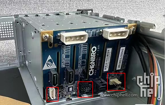

咸鱼上买了个箱子还在路上,硬盘笼是这样的,问卖家三不知。
我之前没玩过这种OEM机箱和笼子,所以问问大家:
1.我raid卡有8643口,接这个笼子是不是只要一根8643对8643线即可?
2.两个sata不用管吗?
3.圈出来的几个口分别接啥的
谢谢
发表于 2023-10-8 13:44 | 显示全部楼层
最右下角的应该是风扇电源
 楼主| 发表于 2023-10-8 13:47 | 显示全部楼层
netfood 发表于 2023-10-8 13:44
最右下角的应该是风扇电源
噫。。。这么看好像是的233
发表于 2023-10-8 14:00 | 显示全部楼层
RM252?
8643里只有4个SATA,所以还有另外两个独立的SATA
左侧4pin有可能是SGPIO,中间那个要么跳线,要么调试口,具体可以根据型号找手册

 楼主| 发表于 2023-10-8 14:22 | 显示全部楼层
lucifersun 发表于 2023-10-8 14:00
RM252?
左侧4pin有可能是SGPIO,中间那个要么跳线,要么 ...
对的,是252
这么说还需要搞一根8643-4sata啊 好坑爹,这破背板直接整两个8643不行吗 这么抠逼
SGPIO是整个硬盘笼的硬盘检测口吗?接raid卡还是主板?
6个2.5?
左边和中间可以不接,右边是风扇的PWM。
 楼主| 发表于 2023-10-8 14:28 | 显示全部楼层
tsaotse 发表于 2023-10-8 14:22
6个2.5?
对的 6个2.5
发表于 2023-10-8 14:35 | 显示全部楼层
Satan023 发表于 2023-10-8 14:22
对的,是252
SGPIO是整 ...
SFF-8643包含了4个SAS和1路SGPIO,这一路SGPIO只针对这4个盘。
另外两个盘有自己独立的SATA口和SGPIO

 楼主| 发表于 2023-10-8 15:04 | 显示全部楼层
另外两个盘有自己独立的SATA口和SGPIO ...
原来如此 感谢老哥,你不说我还真搞不明白。坛里搜SGPIO信息太少。
刚从咸鱼raid卡商买了根立讯的8643-4sata1SGPIO线,看来主板上那个SGPIO用不着了,直接接raid卡

发表于 2023-10-8 20:52 | 显示全部楼层
最左侧红框不清楚,中间的应该是2个SPGIO,右侧的是风扇接口。
https://chenbro.com/zh-CN/produc ... D_Enclosure/SK33502
发表于 2023-10-8 20:57 | 显示全部楼层
最左侧红框的白色接口应该是I2C总线接口,监控环境温度之类用的。

感谢,我买的8643-4sata1SPGIO的SPGIO是4口的,应该接中间上面那个4针的就行了吧
