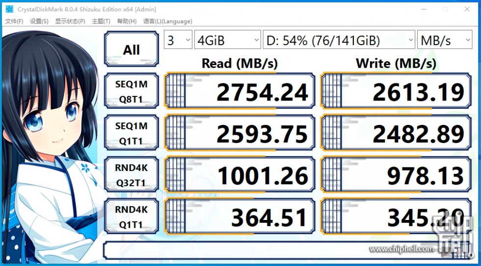

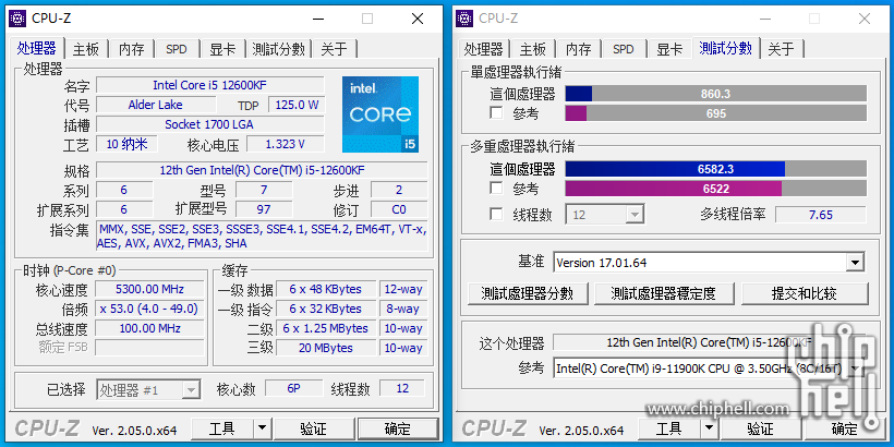

12代上市的时候买了12600KF+华硕Z690M PLUS套装,结果是个大雷,只能1.35V跑5G,然后最近一年多没怎么住厂里,大多数时间放着吃灰
前几天帮小伙伴装了台13700K随便就超了5.5G@1.35V/ring4.8G,正好要帮他处理掉换下来的12600KF和微星B660M 迫击炮,想着反正他这板U反正只能默频,不如我自己摸一下体质,顺便试一下买到手一个月但是一直懒癌发作没有装的酷里奥P60T
然后就方方面面很开心,5.2G跑1.32V无压力,烤鸡直接过,顿感大喜。后面降到1.28也能稳住,就继续尝试5.3G,最后测下来防掉压7级,1.32V稳定
表示不贪多,很开心,顺便傲腾900P的性能也略有提升
下面这张是今年7月,5G的12600KF惊天雷上跑的900P,当然提升微乎其微就是了

你这个烤机不会是r23吧
level7 1.32v其实很高了

不怎么用的二奶机,烤1小时FPU不过热不蓝屏,跑分也不掉效能,我认为可以稳定用了
其实我BIOS设置是1.305V,防掉压7给我拉到1.32V来着,然后我去BIOS手动拉到1.315,但实际电压没有继续拉高,所以也没什么问题
对于13代来说,这个电压确实高,但12代来讲体质应该算小雕

fpu的话我觉得只能算中间体质吧
lv7进负载的时候虽然最终掉的电压少但是下冲很多不利于超频
一般选level5

这个板子太入门,防掉压开到7只是稳压,我试了开5和6,上负载掉压太厉害,和手上的ROG标定完全不一样
不知道和这台机子用的Tt的550w itx电源有没有关系,其他机器都是标准ATX电源,但印象中这个电源还不错

FPU对于12代的体质毫无参考价值  R23滚30分钟压力也就一般
还是要去跑R15

还是要去跑R15
我不知道为你感觉R15压力大,我连续跑了10轮,毫无问题
发表于 2023-10-14 00:20 | 显示全部楼层
我测试过的12,13代(几十个),极限频率附近,R15是比R23或fpu更容易出错,或者说会更快的出错,虽然它功耗和温度都更低。因为测试速度很快,所以可以拿来做简单体质测试。比例很高的12,13代跑R23极限频率会比R15高0.05G~0.1G。但是也有部分差不太多,或者几乎相同。我手上这个136KF就属于R15和R23区别较小的,我比较喜欢这样的U囧。
当然R23之类有更高功耗和温度,如果散热顶不住的话,时间长了也会出错,就算能跑几次R15。
大概就是这样的感觉。
 楼主| 发表于 2023-10-14 09:37 | 显示全部楼层
momoka 发表于 2023-10-14 00:20
我测试过的12,13代(几十个),极限频率附近,R15是比R23或fpu更容易出错,或者说会更快的出错,虽然它 ...
了解了,谢谢
我一直以来的习惯是FPU烤鸡半小时80度上下的情况下,电压加0.015这样,温度会略微提高但一般可以长期稳定用(P95可能会不稳,但没必要)
之前13700K倒是把温度要求放宽了一点,烤鸡90左右,再加0.01V这样
倒是不追求极限,所以跑cinebench倒确实没有感觉到压力(可能是我本身机器就要跑渲染,所以偏爱稳定的高频)
