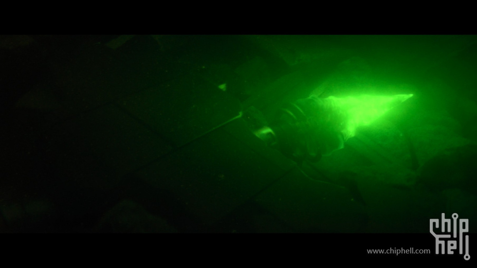

不是动态映射有多NB而是对应的静态映射问题太多了。只有当你的设备环境(亮度,对比度等)跟制作者环境一致的情况下静态映射才能准确的还原。
我的建议拿madvr的动态映射作为参考,mpv的动态映射目前并不好。
madvr
mpv
还有就是系统自带的播放器有没有可能就是垃圾?
系统自带播放器
