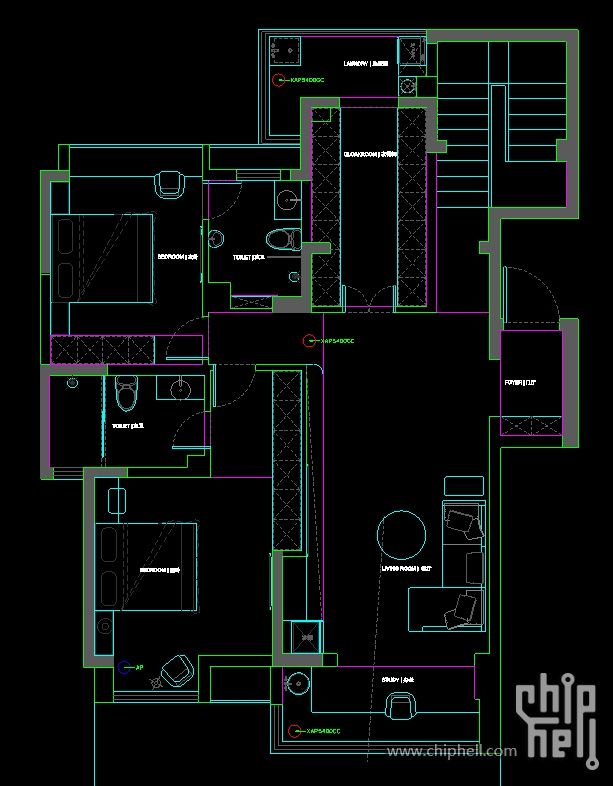

正在启动设计,开始考虑网络问题了,目前的需求是尽可能的无线覆盖,估计以后的发展趋势也不会需要有线接入了,无线暂定AC+AP方案,TP的,家用应该能满足了
房子是2层,1F和-1F,主要活动区域集中在1F
紫色线内部分有吊顶,目前考虑AP在吊顶内隐藏,留检修口,每个AP位留强电位,路由用POE方便接监控,
这是-1F平面
AP选4个xap5400gc(6000gc贵一倍,和11009gc一个价了),1F两头阳台位置的兼顾覆盖楼下花园,-1F专门有一间设备房,所有的设备估计都丢这里,电脑主机也计划丢里面,从卧室走一根HDMI一根USB3.0线过来,这样直接把噪音问题解决了
弱电最开始考虑全屋光纤,后面还是觉得6类线够了,所有的能wifi连入的都wifi连入,现在新的IPTV盒子应该也是可以WIFI划分vlan了,而且IPTV我们家需求量也不大,大概就是这样了,有用过TP全家桶的小伙伴分享一下信号覆盖情况和稳定性呗,有更好的方案也可以提出

每个房间留一路网线   客厅电视柜这里留2-3路   其他吸顶的位置你把ap买来之后  在房子里实际测测看看信号强度  个别房间拿面板ap补下信号   基本上都差不多

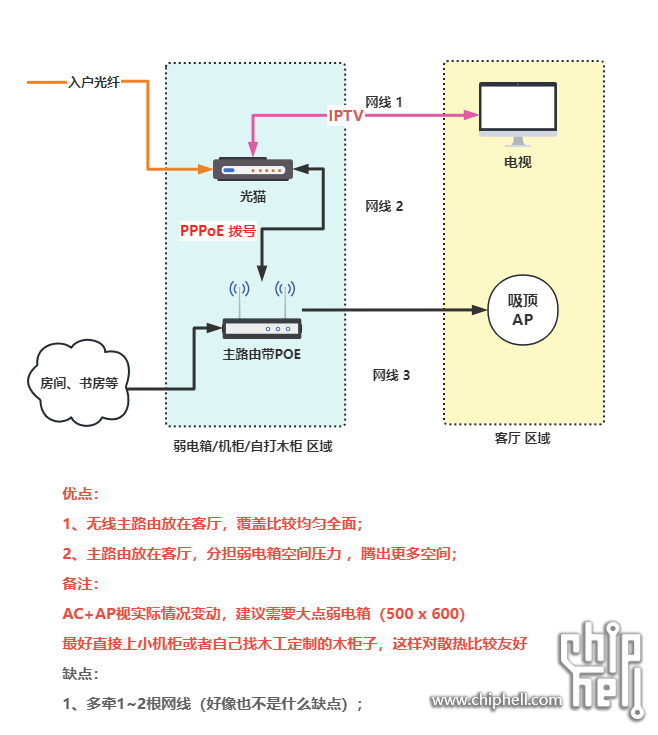

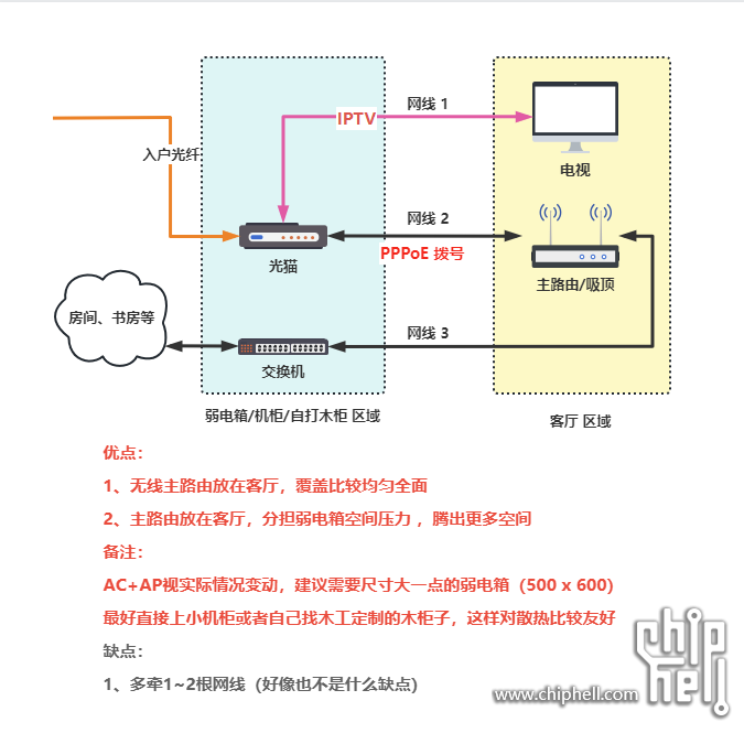

布网线是相当于你起房子,布基础,基础不牢固,后面再华丽的装饰等同虚设,那么,如果网线敷设到位,你后面想做ac+ap、有线mesh\无线mesh、FTTR、桥接什么随便怎么变换都可以随心所欲的。这个不要听什么无线就解决所有问题,无线的基础都是建立在有线的基础上。
那么常规布线建议
客厅至少是2根到3根网线(为了腾出弱电箱空间)
其他房间至少也要放一根网线、书房位置最好2根或者以上吧,毕竟可能需要台式电脑之类的,规划好电脑放哪个位置就在哪个位置预留即可,不要忘了,在旁边留一到两个电源插座
关于设备使用:我自己家里使用就是二手aruba 325 洋垃圾 wifi 5的小黄鱼230左右一个,5G测速跑到625+Mbps左右,而且自带软ac,把其中一个ap自己充当虚拟ac使用,满足我日常使用,不追求破千兆,毕竟日常只是手机使用下,这些淘汰的企业级设备就是稳定,刷IAP后,配置完成后,就不用管,没什么意外可能人走设备还在,主打一个够用就好。
wifi6 对我吸引力不大,虽然我是做相关网络产品行业,但是随着年龄大,不太想折腾,就是一个字求稳,毕竟再快也没有稳定来得舒服舒心。我给邻居设计的也是这样配置,三层自建层。具体可以看我之前发的帖子~
关于机柜:网线一多,占用你的弱电箱空间就越大,毕竟网线要转弯做头这些,弱电箱这时候就显得鸡肋,所以在装修前要设计好位置,美观程度等,特别是你这种两层的,线肯定也会多,弱电箱也大,干脆留个机柜或者自己找木工打一个美观收纳。
关于FTTR或者NAS:如果有这个需求可以在网线的点位上多加一根2芯光纤,不管单模还是多模,看你需求进行选择,不要忘了,在旁边留一个电源插座。
关于光电复合缆:FTTR目前也在不断更新迭代,如果你后续有这需求,看预算进行预留,毕竟目前这个线也不便宜。
关于网线使用:使用国标的六类非屏蔽网线就行了,至于品牌,买国产的大唐、一舟、亨通、宏安这些就行(6类非屏蔽整箱305米控制价格450元以下,散线控制在2.5元以下一米就行),追求高就买康普、泛达这些。
关于光纤:一般单模也行,多少芯看你需求。
关于底盒:这个建议去某宝上买加深的底盒,特别是你想预留光纤的时候,收口盘纤,当然你可以买那些可以在86盒中,接口向下那种光纤86盒,具体可以看我之前在别的帖子中回复哈
