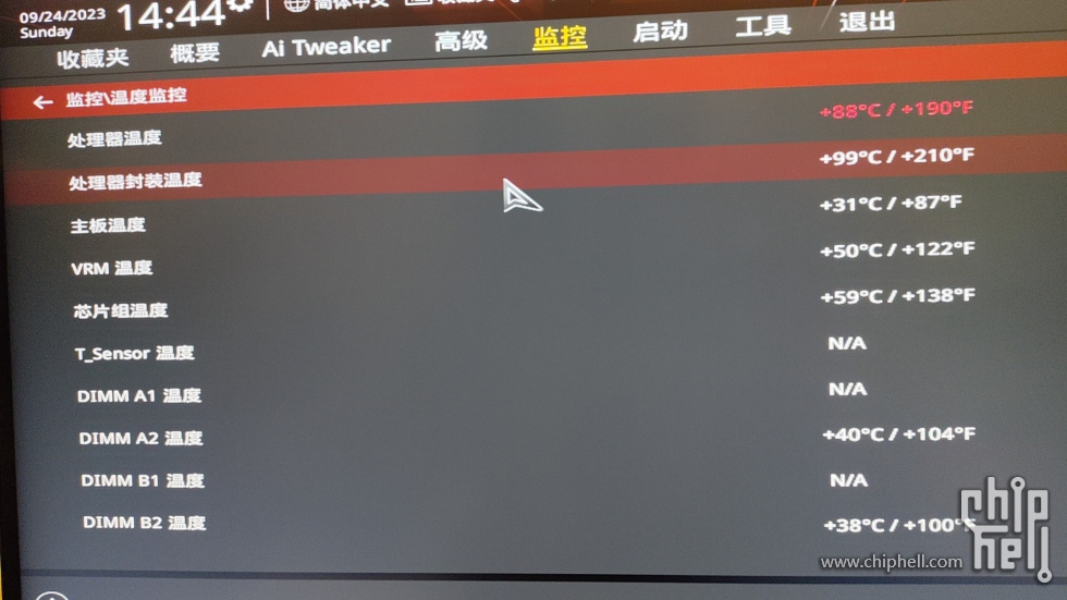

[CPU] 不信邪又把13700kf装进去在更新一下bios发现离谱了 还是质保去吧
发表于 2023-10-15 07:05 来自手机 | 显示全部楼层 |阅读模式
全默认  待机  280水冷没问题  水冷头于cpu贴合也没问题

发表于 2023-10-15 09:08 | 显示全部楼层
这种情况 怀疑水冷泵的概率高。
发表于 2023-10-15 09:19 | 显示全部楼层
换个散热器试试?~
发表于 2023-10-15 09:28 | 显示全部楼层
大概率是水泵坏了
发表于 2023-10-15 09:51 | 显示全部楼层
应该是水冷的问题,手摸一下冷排,不烫的话,就是泵出问题或者堵了
发表于 2023-10-15 11:28 | 显示全部楼层
为啥电压这么高?
发表于 2023-10-15 11:46 来自手机 | 显示全部楼层
很明显是水泵坏了,主板电压也明显虚高导致的你待机温度就爆表,正常情况下风冷待机也不过30多度,这种情况首先应该排除散热的故障,其次再去看cpu

发表于 2023-10-15 14:10 来自手机 | 显示全部楼层
你宁愿相信cpu坏也不信水冷坏 额
发表于 2023-10-15 14:38 | 显示全部楼层

发表于 2023-10-15 16:47 | 显示全部楼层
待机88度你也觉得不是水冷问题
发表于 2023-10-15 16:49 | 显示全部楼层
默默周围温度,听听水泵和水流声音,一般成品水冷全新的话,安装有问题,也会导致水流问题,时间长了,也会出问题,你得仔细排查一下
发表于 2023-10-15 17:10 | 显示全部楼层
1.6v进bios都不至于88度 还是随手换个风冷再看看吧
发表于 2023-10-15 17:50 | 显示全部楼层

发表于 2023-10-15 17:57 | 显示全部楼层
这是水泵或者风扇坏了吧。。。你看看转速呢,13700KF是钎焊的,又不是硅脂U,就算是硅脂U也不可能这么快就失效啊
发表于 2023-10-15 18:08 | 显示全部楼层

发表于 2023-10-24 16:39 | 显示全部楼层
我也全默认开机也就30,长时间待机40,压力测试80撑死了,恩杰360水冷。
