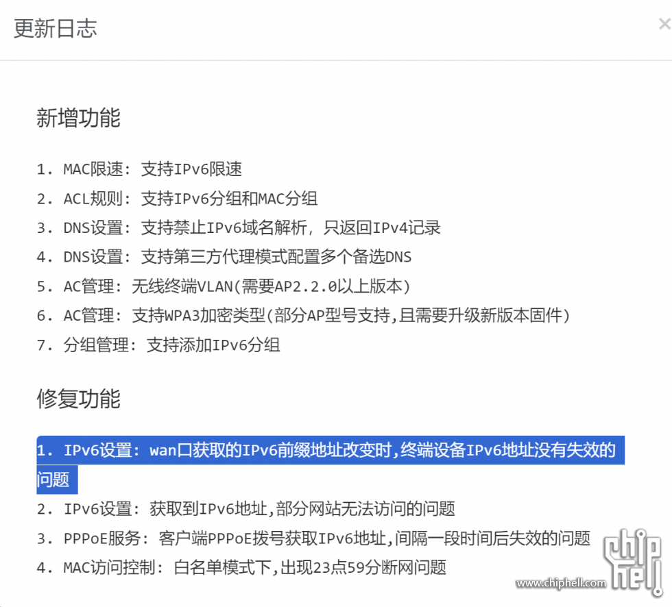

2023.11.08爱快发布3.7.7固件正式版,更新日志有一条就是“IPv6设置: wan口获取的IPv6前缀地址改变时,终端设备IPv6地址没有失效的问题”。
没想到之前给爱快反馈的IPv6建议给采纳了,实测爱快DHCPv6模式设置为无状态,上游IPv6前缀变更后,爱快给下游Windows设备RA新前缀的同时会把旧前缀给老化掉,这样Windows就会用新前缀IP进行连接,问题完美解决!

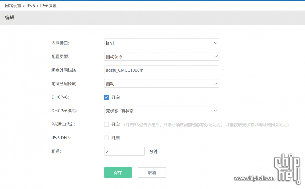

爱快免费版3.7.6 x64 Build202309081651,IPv6内网配置为:
DHCPv6:开启
DHCPv6模式:无状态
RA通告绑定:未开启
IPv6 DNS:未开启
请问这样配置和一般所说的“SLAAC”是一回事吗?
我试了这个配置下,如果手动重新拨号(爱快拨号)使IPv6 PD前缀发生改变,Windows电脑会获取到新前缀下的一个新的IPv6地址,但旧前缀的IPv6地址依然保留,此时浏览器以及其它软件程序的IPv6都不通。(按网上说法,SLAAC在IPv6地址前缀发生后会让路由器及时通知下游设备更新地址,客户端IPv6应该马上就能重新连通才对吧?)
如果DHCPv6模式配置为:有状态,租期调为2分钟,IPv6重新拨号前缀发生变化,Windows在旧地址租期到期后,获取到新的IPv6地址能重新连通。虽然此方案能通过调低地址租期来实现尽快重新连通,但断网间隙依然不可避免存在(短则几秒十几秒,长则一分多钟),且安卓设备对DHCPv6支持又不好。
如果DHCPv6模式配置为:有状态+无状态,IPv6前缀变化后,Windows地址租期到期后,Windows依然不通,Android通;
而爱快对于无状态v6地址提供了白名单,白名单添加安卓设备的fe80地址(即指对安卓设备下发无状态v6地址,对Windows不下发),此时Windows重新启用本地网卡,获取到这样的IPv6地址
但此时Windows的IPv6不通互联网
请问要怎么设置才能让Windows和安卓设备在IPv6前缀发生变化后无缝切换到新地址,保持IPv6连通互联网呢?

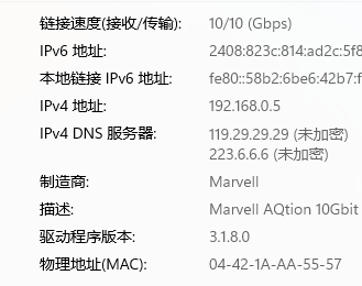

爱快这样设置,Windows获取的IPv6地址如下
有IPv6网关,虽然没有IPv6 DNS,但也能通过IPv4 DNS访问IPv6互联网地址。
此时如果重新拨号,前缀变化后,Windows本地网卡信息如下:
此时连不通IPv6互联网

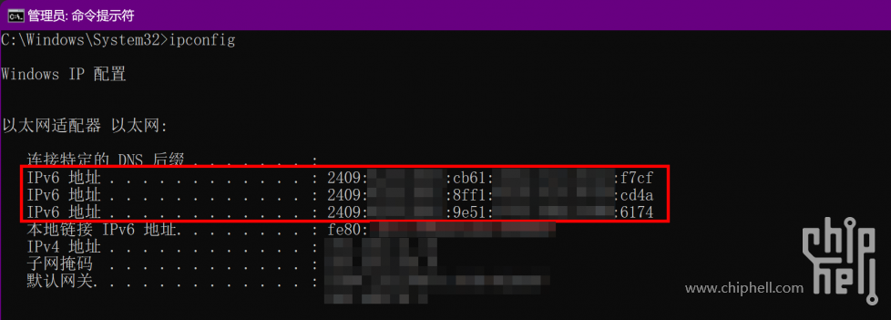

再看本地网卡获取的IPv6地址
有三条地址了(分别对应2次重拨),此时Windows的IPv6还是不通。
