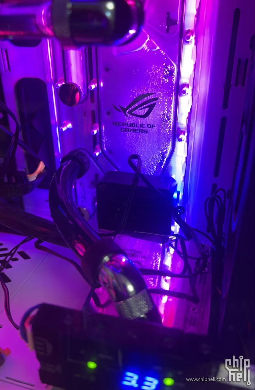

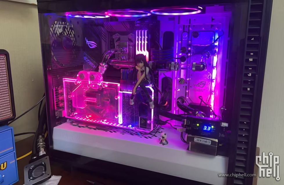

准备换超大规模冷排,所以想着2年没维护水冷了,这次维护+把内部冷排全干掉
虽然是老手了,还是踩了好多坑,总结一下
1、做气密测试的时候,纸巾不能省。。。
里面有些存水,有个90°弯直接脱管了,喷了主板一脸,直接不点亮了
2、常备精密电子产品清洁剂
主板不点亮后拆下来用精密清洁剂洗了遍再烘干,又没事了
3、90°弯水阻大,但在CPU冷头面前是弟弟
装好后最大的烦恼是流速太离谱了,才1.6LPM,这还是双泵满速
后来试了各种方案,包括换koolance的快插,不走导流板缩短水路&消灭90°弯,都没鸟用
后来把CPU隔离出去看,5.5LPM,明显正常了
又各种洗冷头作用一般般,有进步,实在受不了不要RGB了,把XPX换成了HK
4、微水道还是要做过滤
狠心买了AQ的过滤,刚上完水3.3LPM,早上一看3.0,过滤里面明显不干净,简单清洁后又3.3了
以上,折腾不动了,先这样吧,实在没办法兼顾美观和性能(强迫症)
5、按论坛教的ICE的泵盖+全铜后盖确实静音
双3.2的DDC毫无声音。。。太重了,都懒得固定,摆在机箱里
最后走线是:水道板(当水箱用了)->双泵DDC->AQ过滤->外置1080冷排->显卡->CPU->
还有啥优化空间欢迎指教
请问下:显卡出的水流向CPU是不是温度过热??显卡和CPU之间是否加装冷排CPU效果会更清凉?
个人观点,仅供参考,纸上谈兵
 楼主| 发表于 2023-10-16 12:33 | 显示全部楼层
请问下:显卡出的水流向CPU ...
没有区别,忽略不计了
其实怎么走线都可以,都一样,系统内的水温是一样的
