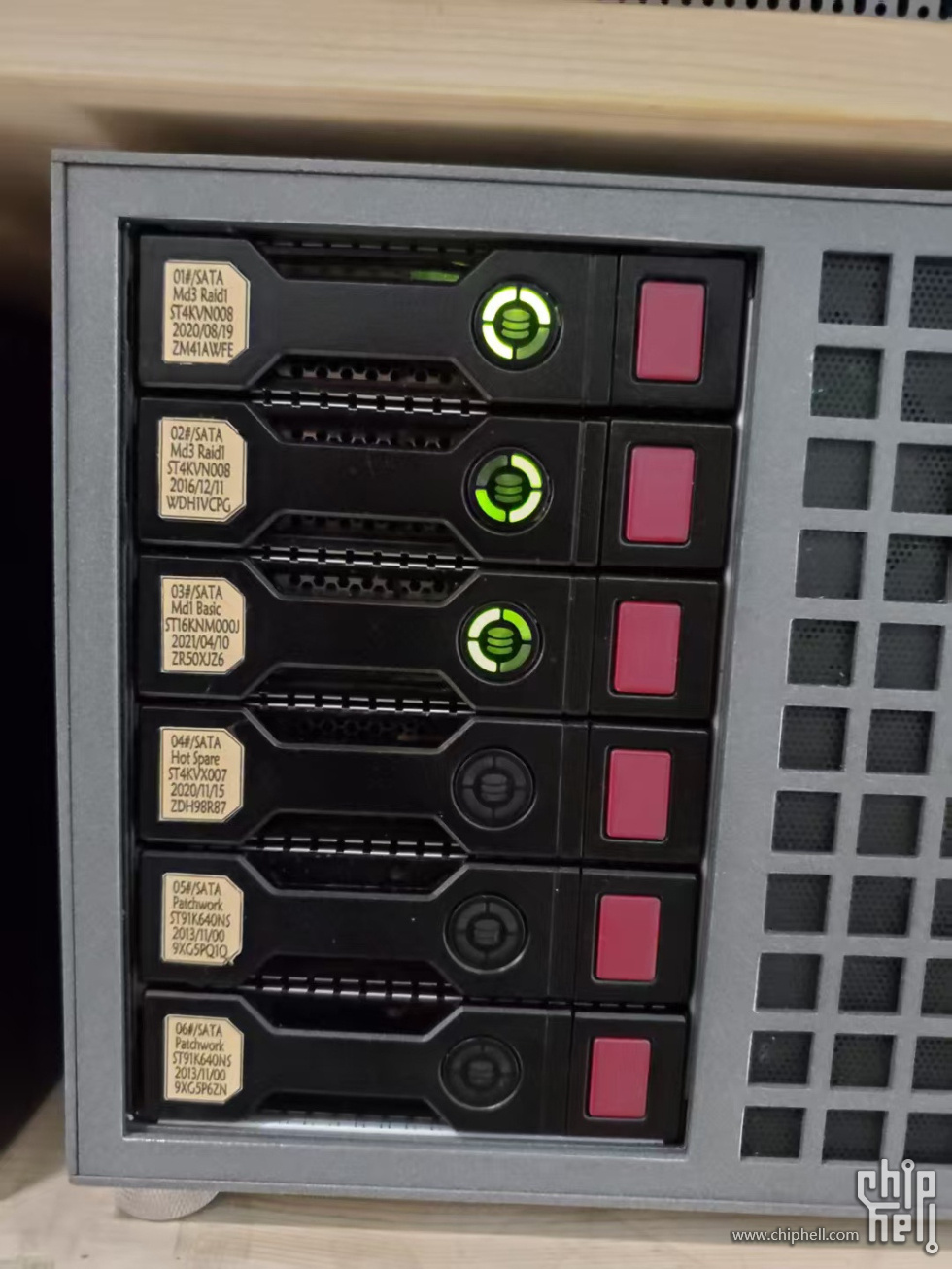

发表于 2025-5-3 16:43 来自手机 | 显示全部楼层
我用ml380 g8的笼子加惠普版2308卡直通模式点亮了
发表于 2025-5-3 16:47 来自手机 | 显示全部楼层
1000002216.jpg 就是这样
 楼主| 发表于 2025-5-8 11:26 | 显示全部楼层
帅的,这个笼子就是散热太差了,两把9cm暴力扇硬盘勉强压到45°,6块SAS矿盘
