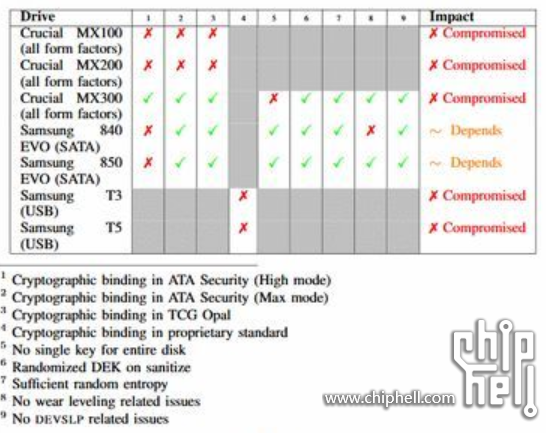

这种感觉以前的ATA密码更好,从半硬件层面实现, 直接从硬盘内部来控制, 再加上本机bios配合自动管理和输入 ...
ata密码标准上根本不要求加密数据, 机械时代拆盘数据随便拿, 这玩意才是真的掩耳盗铃
sed才是加密数据的, nvme大部分企业盘有, 但厂家实现经常有明显漏洞造成数据泄露
