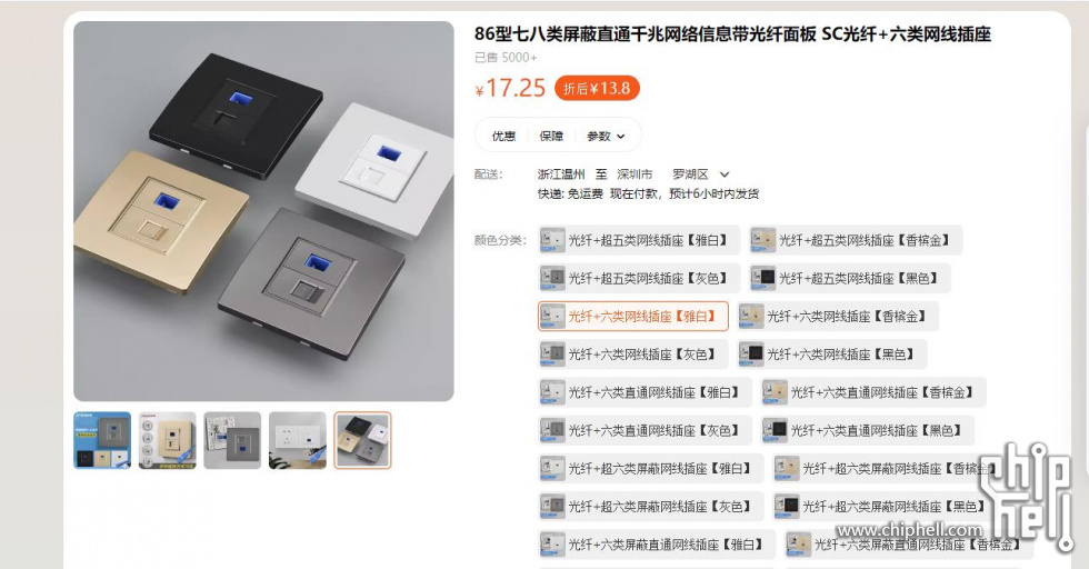

这种产品一般都是非标的,所以没有什么大品牌去做,建议可以买一些带涂层的,不容易掉色,和家里比较搭的色就行
参考某宝的

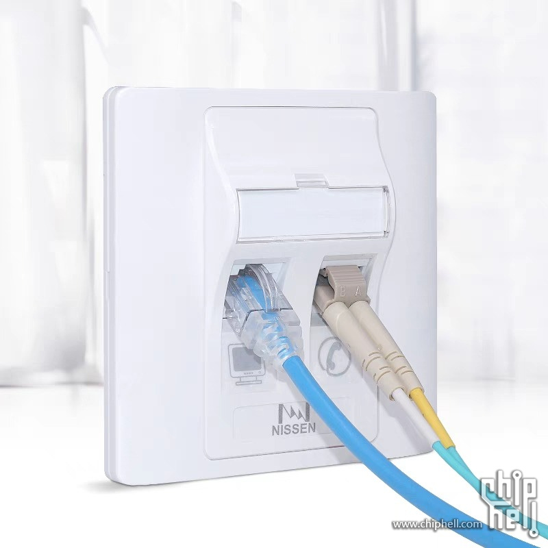

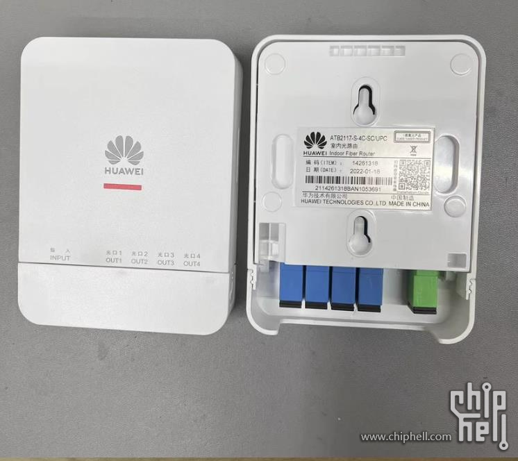

如果动手能力强,可以买下图一或者图二那种,网线做个模块外露下也行,华为这种有个挡板可以稍微遮下丑。
如果不嫌丑,方便直接就使用这种直接出来的。

确实都是非标的,还贼难搜,刚在某宝买过2电一光的光纤面板,墙上突出一块下面开口,买了两个还没运费贵...

这种直接出来的也可以接受,在桌子下面

日线双斜口面板,泛达2口nk面板都可以。都是需要买自家的法兰和模块。日线整体价格便宜点,泛达一个cat6a模块+单模双纤法兰合计100多。
