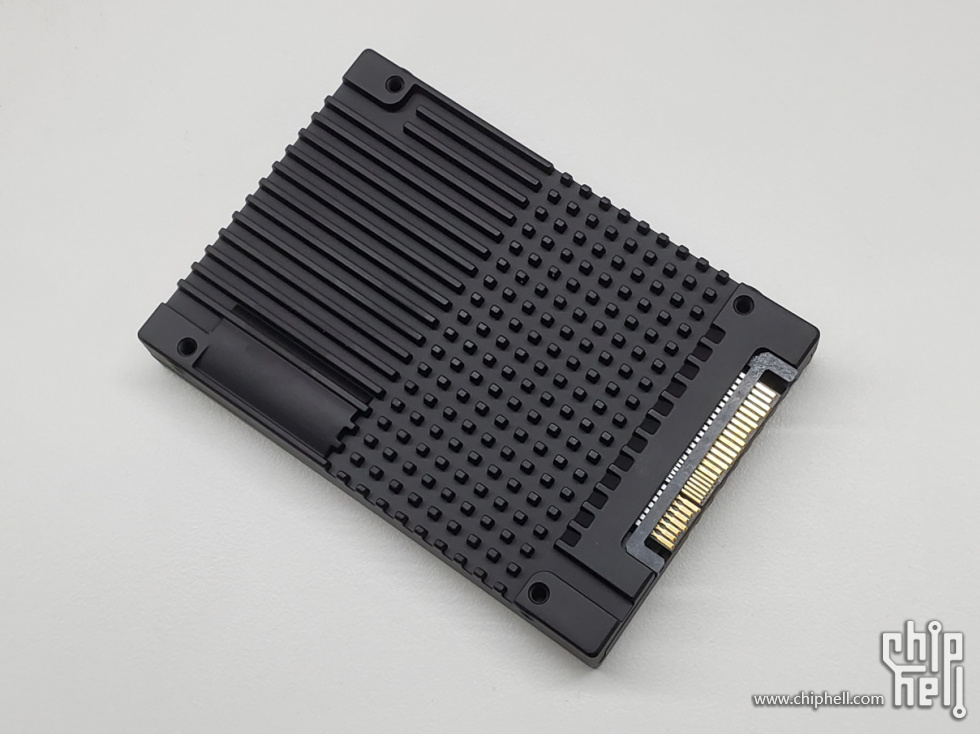

我拿到的这块PBlaze6 6541是U.2的7.68TB版本,采用单片PCB,配合正面、背面近乎夸张的散热鳍片开槽,我个人还是很喜欢这个设计的,可以在SSD本身就不高的功耗基础上进一步强化散热效率,对工作站、台式机等安装场景也会更友好。标签具有易碎设计,防止用户私自拆开硬盘导致物理损坏。

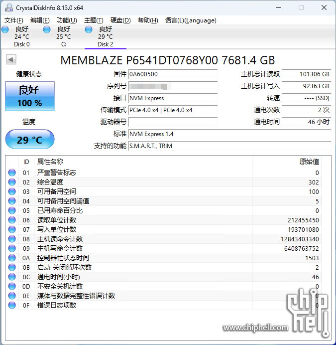

SMART,这里用大家熟悉的CrystalDiskInfo看一下,固件版本0A600500,目前已经写入量是92TB,剩余寿命100%,待机状态下SSD综合温度是29℃,算是非常“凉快”了。

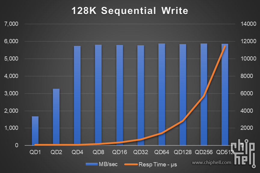

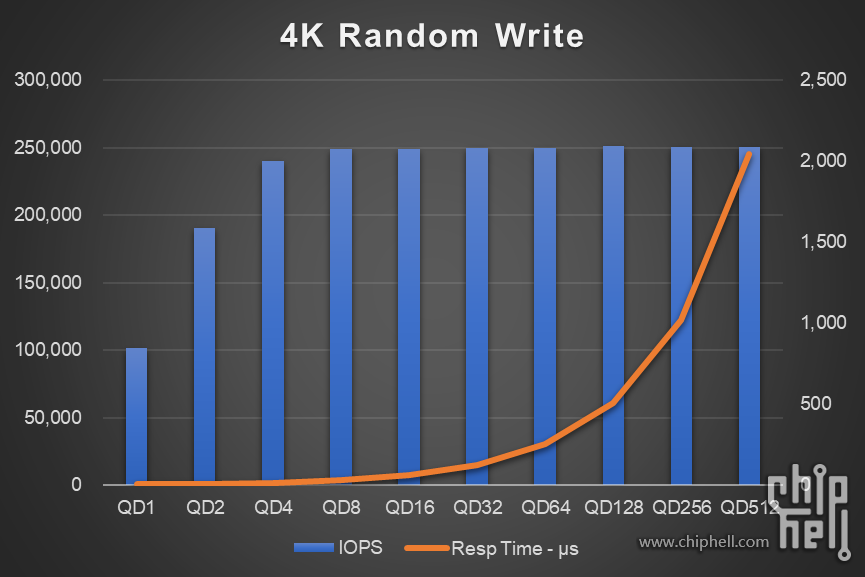

Fio基准性能测试

4K随机写:QD1性能为415MB/s,同样大幅超过CDM测试结果。由于经过了3遍全盘的填充操作,此时4K随机达到稳态,即最差情况下的性能,为250K IOPS,同样超过小海豚的官方值;在QD4时,6541的性能已经接近峰值,在QD8时达到最佳性能;

128K顺序写:在QD4时基本就可以达到最佳性能,最大写带宽为5.87GB/s,同样是目前8通道PCIe 4.0 SSD中的佼佼者。

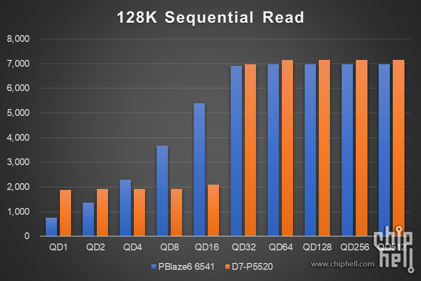

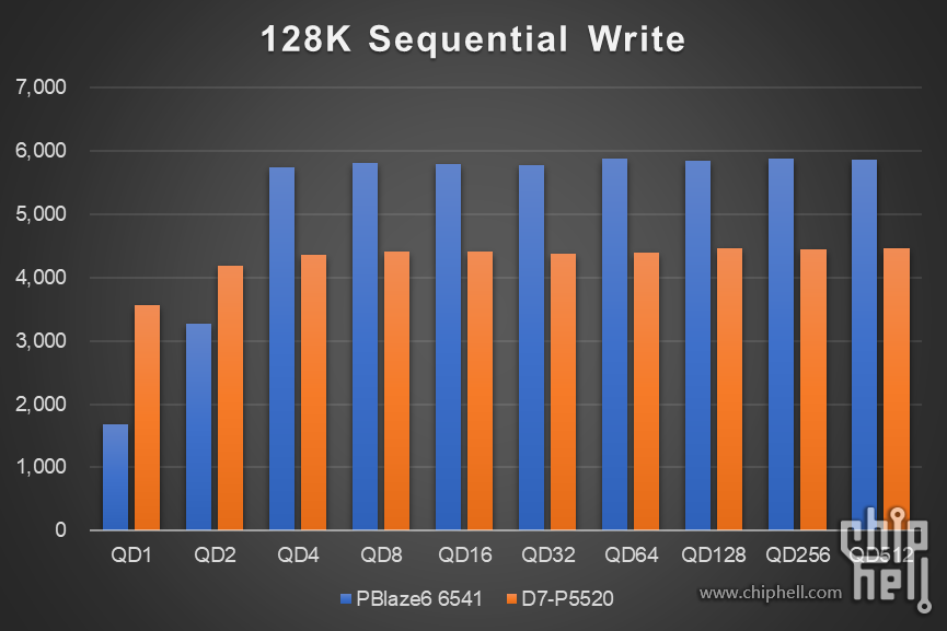

此外,通过Fio还可以看到,PBlaze6 6541的顺序性能非常优秀,特别是顺序写性能,为了验证这一点,补充和PCIe 4.0数据中心级SSD中的“扛把子” —— Intel / Solidigm D7-P5520 7.68TB 的性能对比。
在顺序读取操作时,D7-P5520的QD1性能虽然更好,但直至QD32性能才得到明显提升;从QD4开始,PBlaze6 6541便已实现性能的反超;最大性能方面,由于D7-P5520官方性能已经超过7GB/s,最终保持领先也就不奇怪了。
顺序写方面,D7-P5520从QD1开始就表现出了优异的写性能,从QD4开始,PBlaze6 6541实现了性能的反超,且领先幅度非常明显。

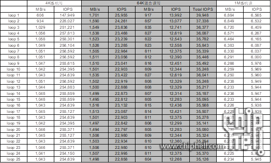

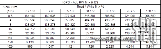

SNIA SSS PTS稳态性能测试
SNIA是存储行业规范组织之一,SSS PTS是SNIA针对SSD的性能测试规范,通过统一的预处理方式,将SSD处理至稳态,并统计稳态下的各项随机性能,使得不同品牌、不同型号SSD的性能测试结果具备可比性。
需要注意的是,由于SSS PTS规定企业级SSD测试时使用的IO压力为4x32,也就是QD128,因此其测试结果和厂商标称的性能数据会存在一定差距。
预处理环节,使用全盘擦除、全盘顺序写,以及1024KiB、128KiB、64KiB、32KiB、16KiB、8KiB、4KiB、512B不同Block Size(BS)文件进行不超过25轮的随机填充,直至连续5轮的4K随机写、64K随机混合以及1M随机读性能均能够达到平稳,此时判定SSD为稳态。取稳态后的5轮平均性能为最终测试结果。如果25轮运行完毕,SSD仍未进入稳态,可选继续处理,或直接取最后一轮测试结果为最终成绩,并说明情况。
SSS PTS预处理,我选择Fio进行测试,从第三轮开始,PBlaze6 6541的性能便已趋于稳态,从第五轮开始,性能变化范围已经可以收至4%以内,从第12轮开始,性能变化范围进一步收紧至1%以内,完全进入稳态。
取第12-16轮平均性能为最终测试结果
生成图表如下:
通过 SNIA SSS PTS 稳态性能测试可以看到,尽管随机任务数量、QD和小海豚官方性能压力存在一定差距,SNIA压力要相对小一些,但PBlaze6 6541仍然表现出了接近1000K IOPS的最大随机IOPS性能,以及6.23GB/s的最大随机带宽,性能相当优异!

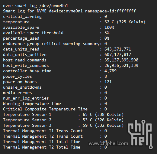

PBlaze6 6541具备3颗温度传感器,推测Sensor 1对应主控芯片,Sensor 2推测对应的PCB板温,Sensor 3应该是对应最接近主控、DRAM的那颗NAND,一般来说也是最热的那颗。SSD的当前运行功耗可以通过额外的SMART信息查看。因此,只需要SSD跑满压力,即可借助SMART观察功耗与实际温度情况。
通过Fio进行4K随机,满压力写入,让SSD处在持续高负载状态下,以提升SSD的运行温度。在有辅助散热的情况下,PBlaze6 6541的最高综合温度为41摄氏度,其中主控为55摄氏度,NAND温度不超过49摄氏度,满载运行功耗为13W。
移除辅助散热风扇,让SSD处在被动散热环境当中,继续使用FIO进行满压力写入,一段时间后,SSD综合温度上升至52摄氏度达到稳定,NAND温度不超过59摄氏度,距离高温保护还远得很。
停掉所有IO负载,SSD的综合温度可以降至40摄氏度以下,功耗显示为5W。综合来看,PBlaze6 6541得益于小海豚优秀的硬件设计和固件优化,在带来很强性能的同时,功耗可以维持在一个非常低的水平,加之SSD外壳本身散热效率较高,即使是被动散热的情况下,一般也不会达到温度临界值。对于个人使用场景,由于负载压力远低于企业级应用场景,更远低于FIO这种压力Benchmark软件,因此更不需要担心SSD过热发生。
