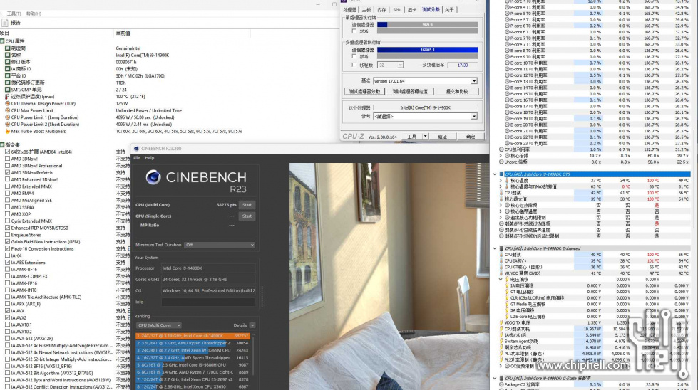

          盒装U(米国制造越南装配,以前也没见这么写)~芝奇的7200(24G*2)~内存只能跑6400,6600跑游戏死机,7600能正常进系统,不能测内存...跑内存就死机~设置到6800也是死机...还没搞清楚关键问题在哪(内存整好了下面有图).......有点惊喜就是这个U温度比较低~比之前用的13700K温度还低...风冷D15S...待机最低34度,跑分基本达标...(因为怕吵~风扇上线还没有设置到100%,设置到100%R23能跑4万多分)我看了一下温度计...室内30度(这个室温不靠谱,冷气流下走,机箱风扇吸的不是30度的气流)...因为我这电脑房间小~一直在折腾电脑让房间搞热了...
      全核57也没啥用~因为温度上线~功耗上不去...跑分也是上不去,上图有点小我给截图分开...

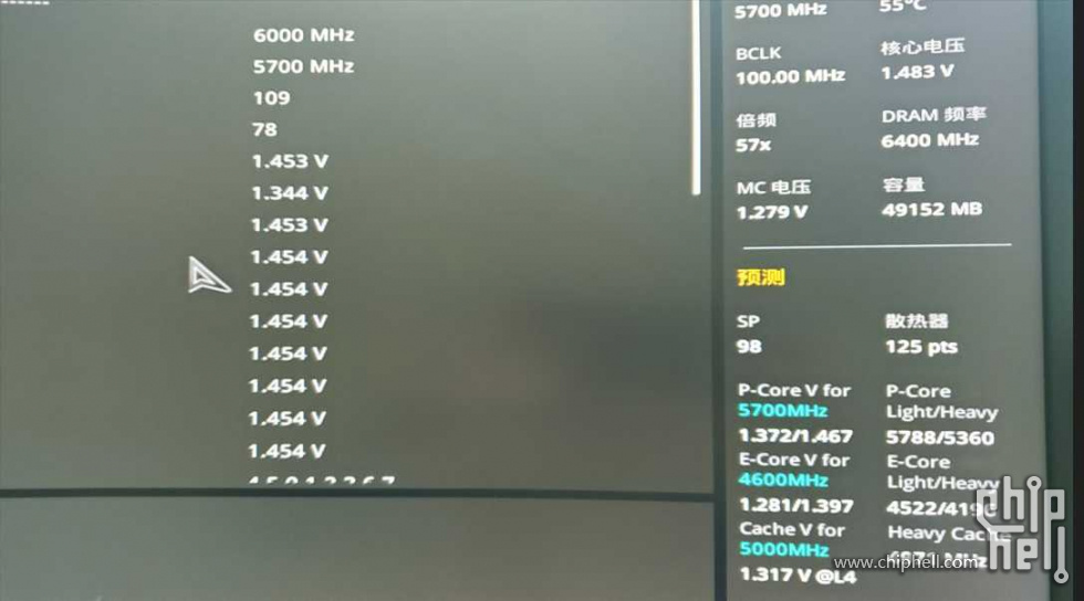

    1.454是这颗U的默认电压...这个电压就是CPU出厂体质...CPU是否是雕...主要看大核电压,小核的评分没有意义~可以忽略,因为小核本身电压就低...并且在烤机中比大核温度低了10多度....从这个最低温度来看....这14代新U电能转换的效率提高了...上一代把电更多的转换成热能....就显得待机也比较热...从我的体验不只是效能体现..还多了一个指令集
      别人超频都是加电压...我这组合得减电压....不知道华硕工程师在搞什么鬼~碰到问题等新BIOS吧....我这内存超8000可以进系统,跑不了分,懒得折腾了~反正也不能正常用...老是在强制断电重启...别着把其他硬件搞坏了....主要是内存不行...也可能有主板原因...上个图就这样吧....

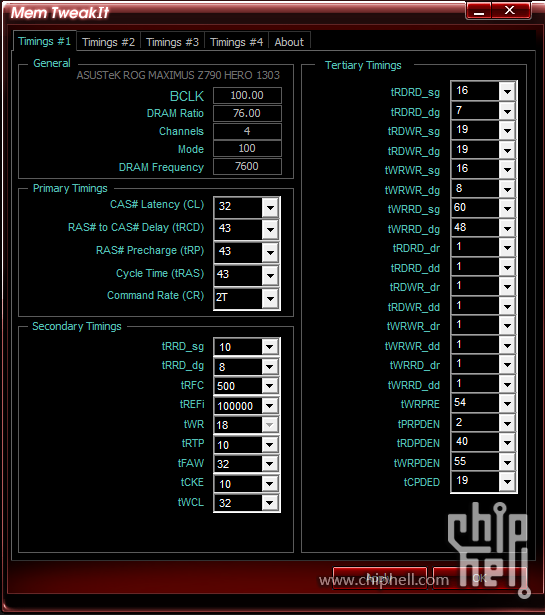

      下面7200~CPU缓存延时小.....有关电压我调整后..压力烤机~AI自动在调整的...缓存时间缩短..0.8~3.4!只能固定在内存的默认频率7200

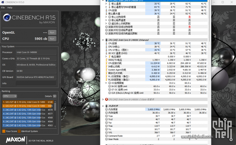

      下面是风冷状态下的热效能控制BIOS锁定90温度上线,冷机到90度性能,和R15持续性压力测试..(高分是冷机跑的,低分是持续热机跑出来的分)跑了几十圈不会卡死的(有些玩家把R15压力测试当成一个稳定性标杆,在13代很多跑一下R15就卡死的遍地都是....更不要说跑很多圈了..卡死的原因~瞬间的功耗发热吃不消....)图里面供电功耗PL1和PL2~是不受限制的...只限制于温度...图中的最大294W也是R15跑出来的功耗...还有内存时序,内存时序各种参数...会影响CPU的响应速度(或者说是打开一个程序的爽快感觉),这个响应速度又会严重影响CPU的发热........细心的玩家可以对比.......我觉得14代控制的很优秀...
风冷的基础~上图是冷机/待机跑R15最高分~下图是持续跑R15很多圈.... 为什么这CPUZ的跑分比前面100度上线跑分还要高...这就是热效管理的体现.....

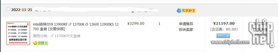

     看了我的这些文字...和网上其他测评....视角完全不一样吧..不是我片面的说14代好,看下图~11月买13700K的天气够凉快了吧...13700K比这个14900K热多了(性能角度,设定温度90上线,在功率计上,这两颗U烤机功耗差距不到100瓦,性能差距很大..使用体验也很大差距,毕竟是相隔一年的产物i7和i9)这就好比我用钱买的经验,加上我细致的玩法...从我这能吸收点经验~是爱好碰撞一起的猿粪...
