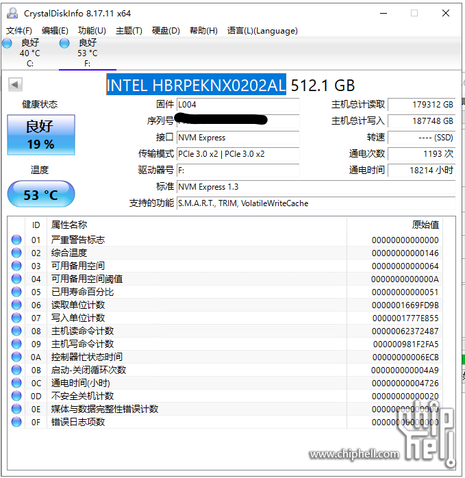

之前一块INTEL 的M10 512G,在主PC上做主硬盘一点问题没有。后来主PC的硬盘升级到1T后,将这个512G的SSD放到NAS上作为PT的缓存,结果没有多长时间,健康度下降到了19%,这几天突然发现健康度仍旧是19%,但是读写已经很慢了。 而那块NAS的系统盘三星PM831 64G估计也已经用了10年多了吧,现在健康度还有59%,并且使用正常。
难道PT这么伤SSD?
更新点图片,看看能不能修复。扔掉有点可惜。
在测试得时候,4K 64线程,有时是0,4K读得数据也不太稳定。
不知道有什么工具可以修复一下。

按理说不伤,PT只是一次写入多次读取,而且随机读取也不伤固态
我觉得关键的问题是“作为PT的缓存”,这里的缓存指的是什么?下载后挪到机械硬盘?那当然伤了,写入一遍后只读一遍就删除了,又写入别的数据。

那就怪了,由于是做缓存盘,有几次是被装满了。
那就再买一块试一试。

就是临时目录,temp,下载后,然后自己会移动到机械盘。
发表于 2023-10-20 09:13 来自手机 | 显示全部楼层
那估计就是这个问题了,一般是避免频繁写入的,下载完就一直放那

是啊,1000M的网络,PT下载机械硬盘读写根本就来不及。 只有想到用SSD做缓存。结果很快就挂了。不知道是盘不好,还是用法不对。

但是死的也太快了。

盘不好吧,PT写入SSD前,还有内存呢。。。

LZ  注意如果512G的做缓存不要100%分作缓存要留20%的空余
因为PT很容易跑满SSD;我看有帖子如果SSD满了会一直在最后的区域反复读写很容易就把SSD搞挂了

你盘太烂了。。。
M10即使在消费级里,也是一个很垃圾的存在
支持U2就换个PM1725这种5DWPD读写均衡的
不支持U2就换个镁光MAX,intel S46XX这种SATA读写均衡盘
M10这种QLC就纯垃圾盘。。。。
