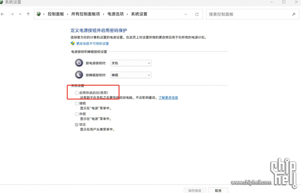

发表于 2023-10-23 00:19 | 显示全部楼层
关闭这个  话说现在还有人装完系统不关闭快速启动吗。。。
所有的开关机问题,重启可以解决的基本都是这玩意没关
 楼主| 发表于 2023-10-23 00:41 | 显示全部楼层
所有的开关机问题,重启可以解决的基本都是这玩 ...
早就关了~
