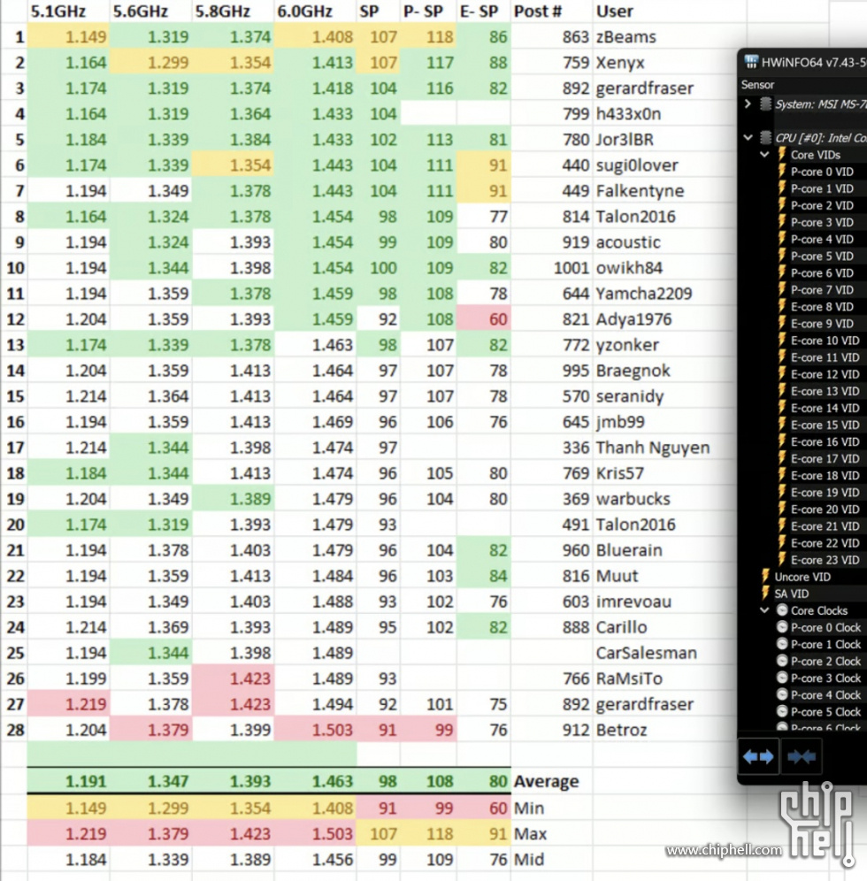

149测试标准LLC6, 小核4.4/4.5 Ring 4.8 LLC6
10轮R23不报错最低电压
28颗 SP平均98
6G 1.463V
发热和功耗可想而知了

 楼主| 发表于 2023-10-21 01:22 | 显示全部楼层
ghgfhghj 发表于 2023-10-21 01:09
什么年代了还r23,你能跑24小时都过不去一圈r15
随便一个游戏的着色器缓存都让你跑一天r23的电压崩掉 ...
哈 换个标准这张图就没有参考意义了
手持大雷13代的
目前还在观望😂

发表于 2023-10-21 01:27 | 显示全部楼层
突然发现,现在没有SP分的板子总感觉少了点什么东西
看楼主的截图就一个没SP的
 楼主| 发表于 2023-10-21 01:30 | 显示全部楼层
看楼主的截图就一个没SP的 ...
转自oc论坛
tony大叔不是摸了50颗吗
分数和图片里差不多

发表于 2023-10-21 02:26 | 显示全部楼层
圖表里面最突出的就是那個E-SP分只有60的

vk 480 散热,没显卡,所以散热好。 显卡会挡住风道。
发表于 2023-10-21 22:19 来自手机 | 显示全部楼层
这是sp vid,不是什么最低过测电压

大道无言 发表于 2023-10-21 01:47
卡边过r23的电压稳r15基本要加0.05v以上,也就是最雕的也得1.458v才能6g r15
过不去的,个人经验r15如果卡在你体质边缘,只要超过95度就非常容易报错,不像r23开个115度温度强可以跑到110度过测
这也是很多人r15加压也过不去的原因
