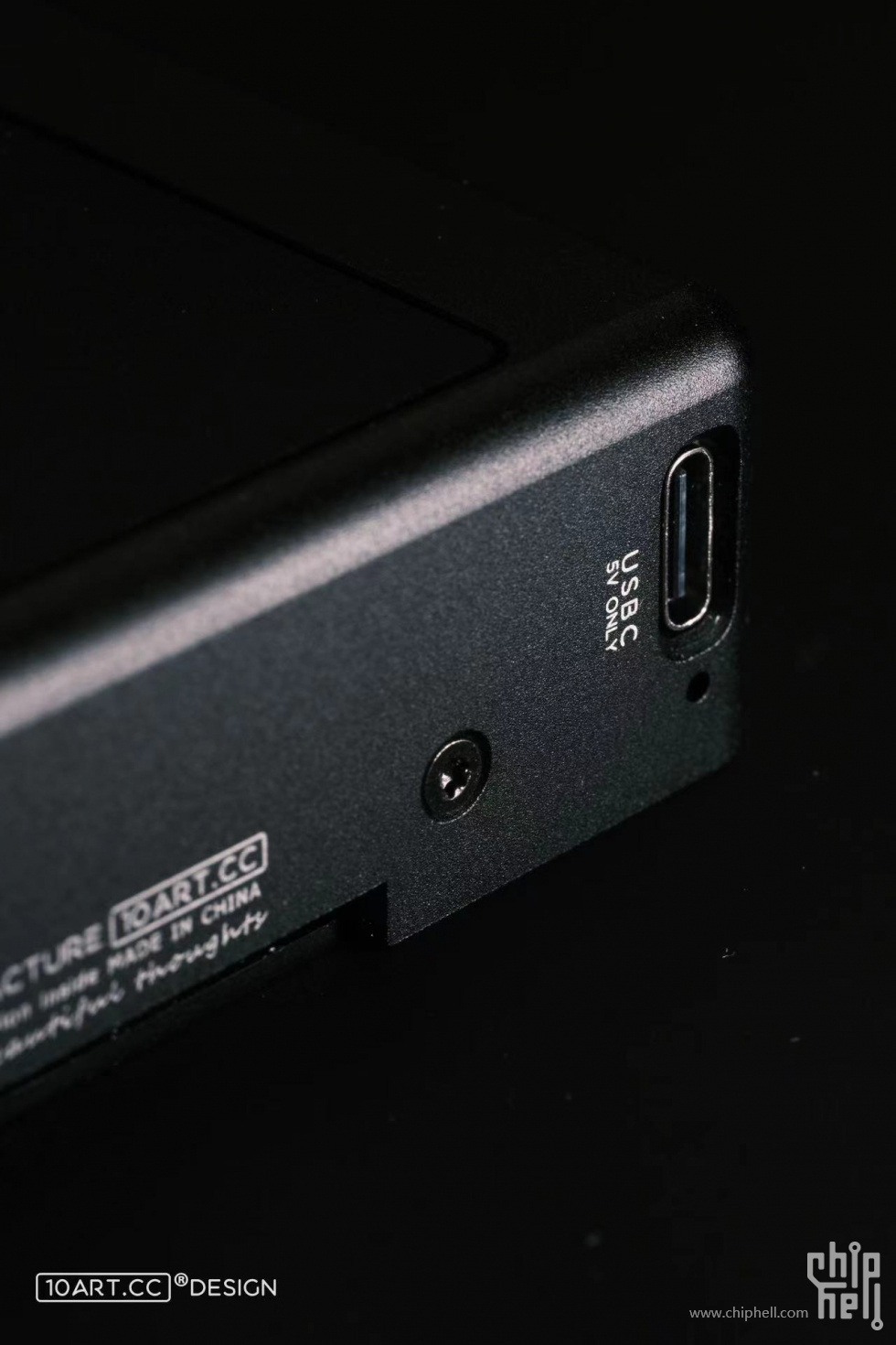

2023.9 升级,改为内置锂电+usbc充电

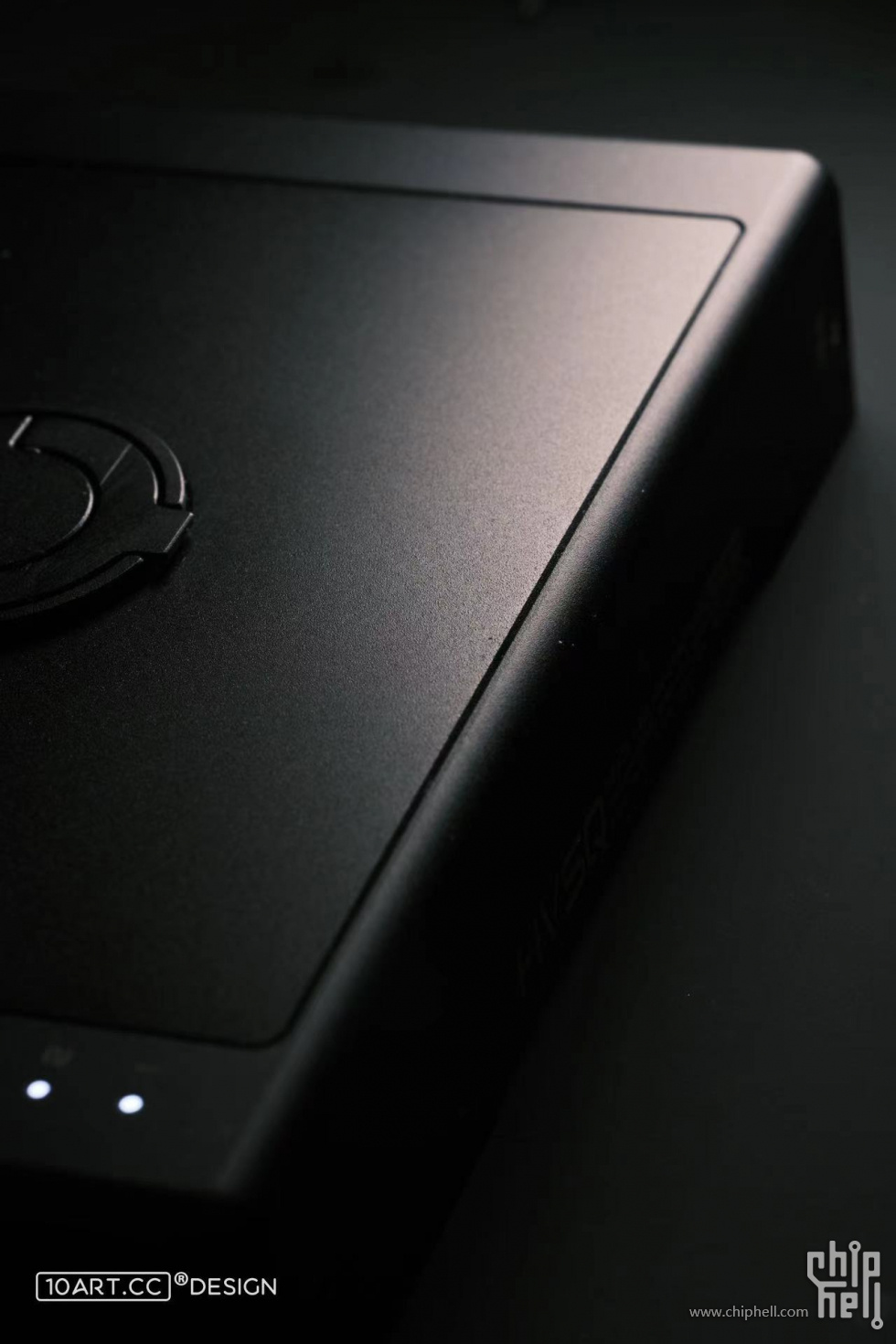

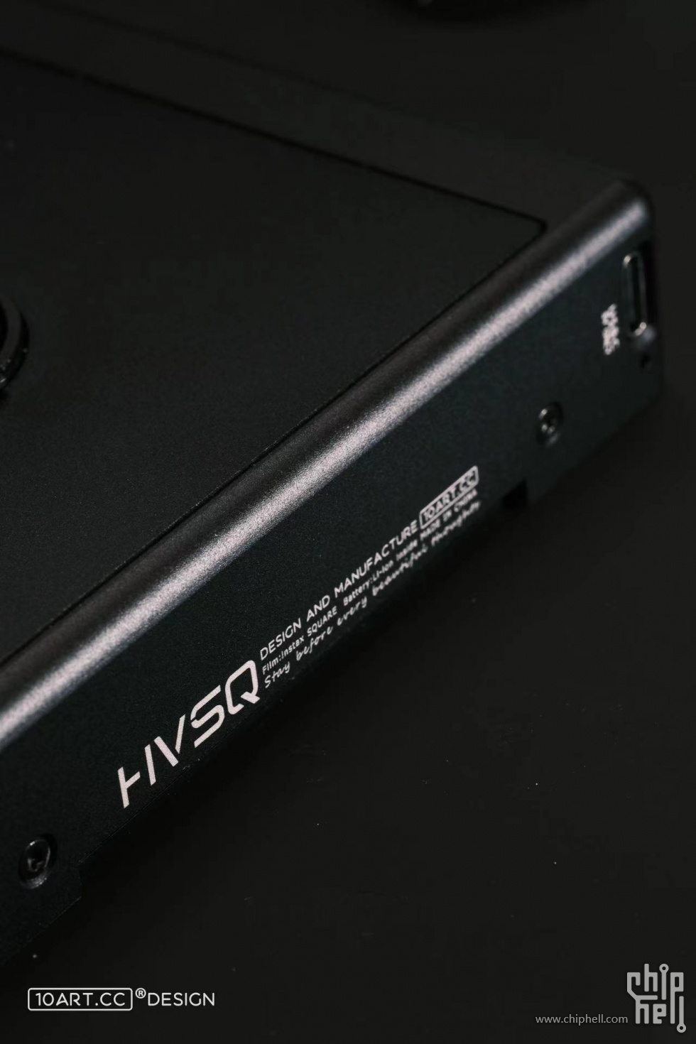

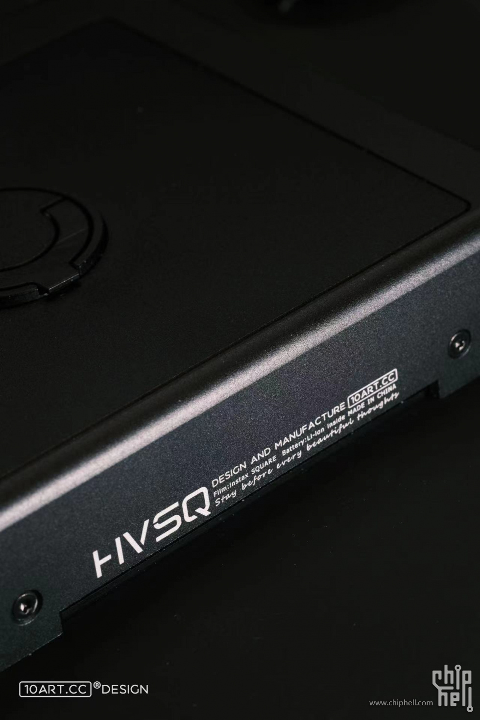

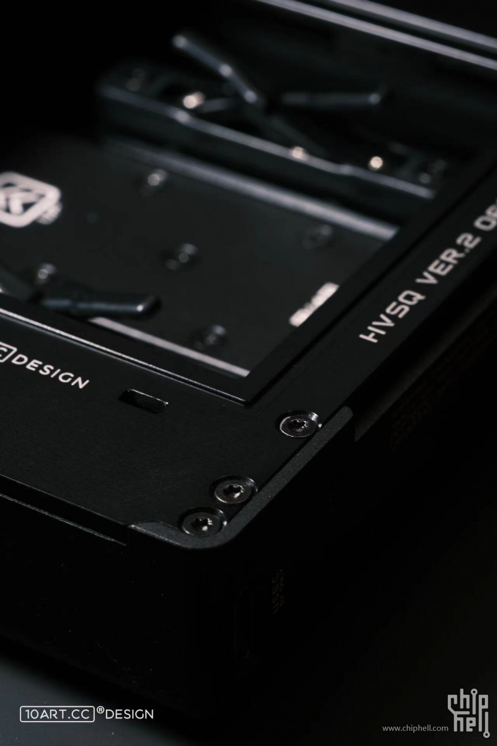

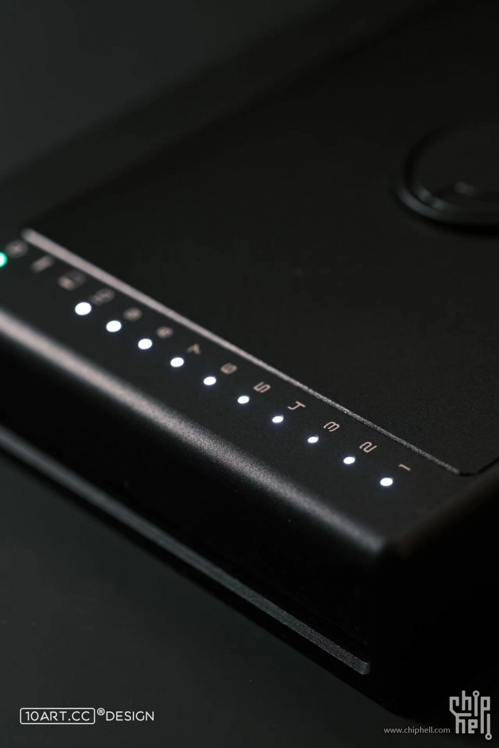

回顾一下功能:
原始焦平面合焦
镜头全程合焦
卡口面全平
超薄机身
侧方按钮式后背锁止按钮
电动出片
复古片盒盖开关
LED显示电源及当前剩余可拍摄张数
插刀
内置锂电池
可用机型
哈苏全系 2xx系/5xx系/swc
马米亚 Rz67/Rb67 (转接板)
4x5及大画幅 (转接板)
以及更多可能
以下是最终出货品

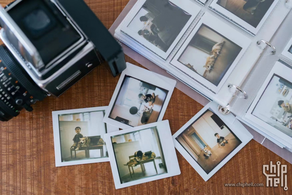

下面是一些预售用户的返图

还记得,但是这个黑边……
点评
黑边来自于哈苏口不够大哈。不是后背问题。只能这样了。转接其他机器就没黑边了  发表于 2023-10-21 15:42

黑边确实有点明显
点评
黑边来自于哈苏口不够大哈。不是后背问题。只能这样了。转接其他机器就没黑边了  发表于 2023-10-21 15:43
发表于 2023-10-21 12:24 | 显示全部楼层
四周黑框不可避免吗,啥价格?lomo出了宽幅的单独电动后背。
点评
发表于 2023-10-21 13:03 来自手机 | 显示全部楼层
这个相纸边框62,120底边长56

就是回归透镜方案,相纸上的观感更重要啊~
点评
其实肉眼看相纸感官非常好了。留意不到黑边。翻拍会比较明显。现在这样锐度最大程度的保留了。加透镜就不行了。  发表于 2023-10-21 15:57
发表于 2023-10-21 16:15 来自手机 | 显示全部楼层
主要锐度哪怕接了digi头都那个德行,富士的相纸就到头了….硬要说黑边,彩边相纸还行,白边相纸很显眼的。
