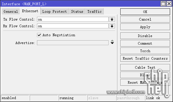

发表于 2023-10-21 13:12 | 显示全部楼层 |阅读模式
以前ros虚拟机重启或者关机再启动,大概率出现网口no link的问题,只能手动拔插一下光纤模块或者光纤才能恢复正常。
所以很长一段时间,都是用自己手搓的linux软路由。
最近在折腾7.11.2版本时候,突然发现可以正常使用x710-da4了,不过有一个前提条件,
tx/rx flow control 必须选择auto
如果选择yes或者no都还是有上述老毛病。
另外,vf很早ros就支持了,使用上没啥问题,只是vf不支持桥接,所以我还是直通俩pf到ros,一个插猫棒,一个接内网。

请问一下tx/rx flow control这个设置在哪,刚入了x710

就在设置里面。我用的XXV710  25G卡,很早就能用了,但是端口0启动会没有连接,所以写了一个脚本,启动时先down个一秒钟然后再up就好了。
参考4楼。。。

以前尝试过在ros里面,手动disable网络接口,然后enable,但还是显示no link的状态。
所以你的脚本是延迟启动interface?也就是启动ros的时候,保持网络接口是down的,等ros起来以后,等1秒钟,再up interface,可以这么理解吗?

启动默认是enable,需要脚本disable,延迟1秒然后再enable。我的情况不一样,手动disable网络接口,然后enable就正常了。但是网卡的中断全部绑定CPU0无法手工分配,还是有些问题无解。

哦,那还是和x710不太一样,无所谓了,现在根据我一楼的设置,已经能够正常使用了。

因为这个问题我还专门买了好几种sfp跳线回来测试,结果最后发现只需要auto
