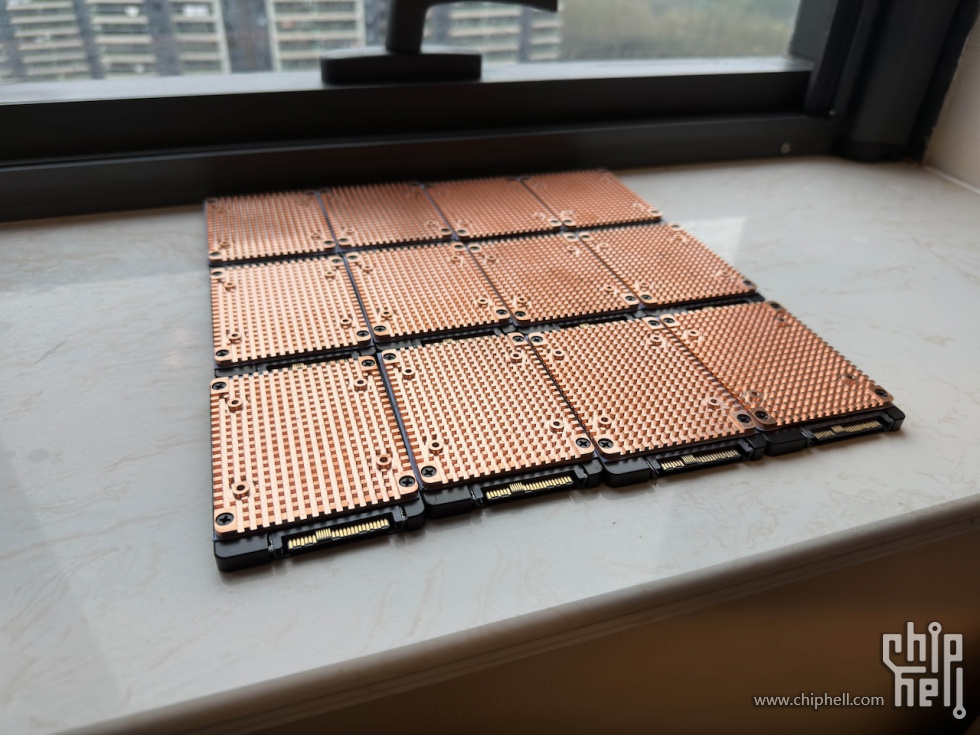

3mm *12
3mm铜片,100g
    硬件选择

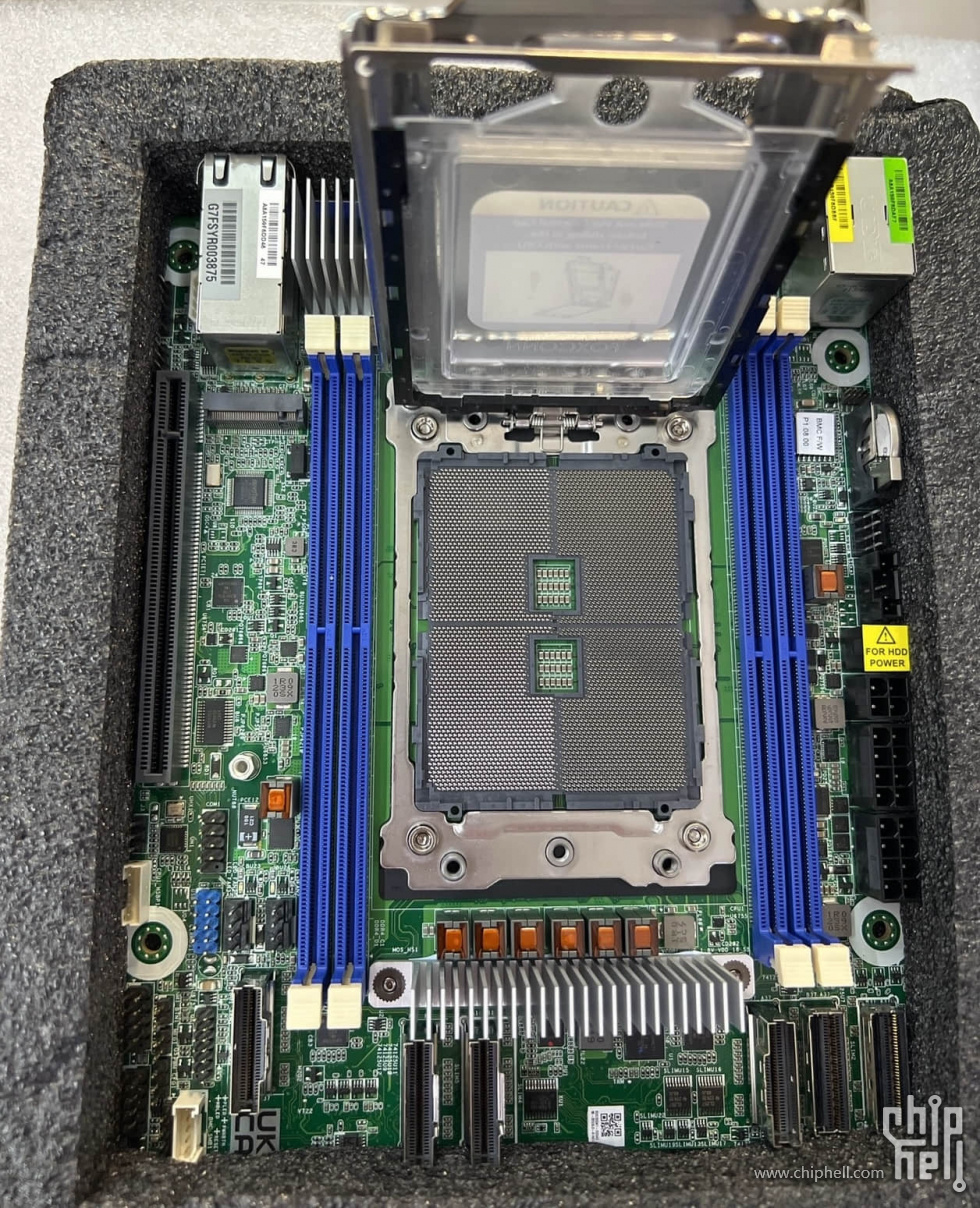

    先来说一说ROME4ID-2T这块主板,几个特点可以说是完美的满足了我的需求。
    • 原生6个SlimSAS 8654 8i 接口,每个接口可以接两块U.2硬盘,总共可以接12块硬盘,每块硬盘可以独占PCIE 4.0*4的速度。当然其中两个接口也可以使用SATA模式,各接8个SATA盘,不过对我来说SATA没有必要。原生的接口既省了转接卡的花费,也对缩小机箱体积有重大帮助,毕竟转接卡的发热和体积都不小,速度也比不上原生接口。
    • Deep-ITX主板,17cm*21cm,足够小。
    • 自带两个10G网口,省下了安装网卡的空间。也释放了唯一一个PCIE 4.0*16接口,可以让我再安装一块显卡,这样才能All in One。
    • EPYC平台,ITX就选性价比比较高的7302。
    • 内存能支持DDR4 3200 256G单条,不过太贵了,考虑了性价比选择了64G*4。
    为什么没用Intel的U2笼子
    • 主要原因还是想最大化利用主板的12个接口。没有12盘的笼子,8+8两个笼子的机箱又太大了,而且还浪费4个盘位的空间。
    • 上不了笼子就只能自己搞机箱内固定+转接线了。转换线是SlimSAS 8i 8654 一转二U.2 8639。U.2的线又贵又不好买,而且又粗又硬,对走线极其不友好。
    • 要注意主板6个SlimSAS中有两个是Low Porfile的,也就是他的卡口会低一些,不知道为什么要这么设计。正常接口的线虽然不多但也好几家能买到,但LP的这个线全网就只有一家在卖了,也幸亏还能有一家能买到。

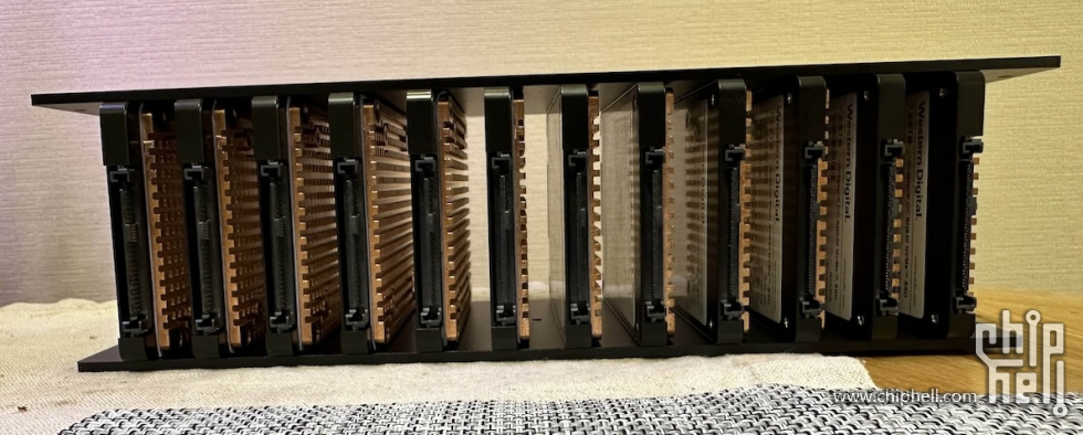

    • 12盘U.2上不了笼子,就只能在机箱内固定了。直接做了个硬盘架子固定在机箱上。

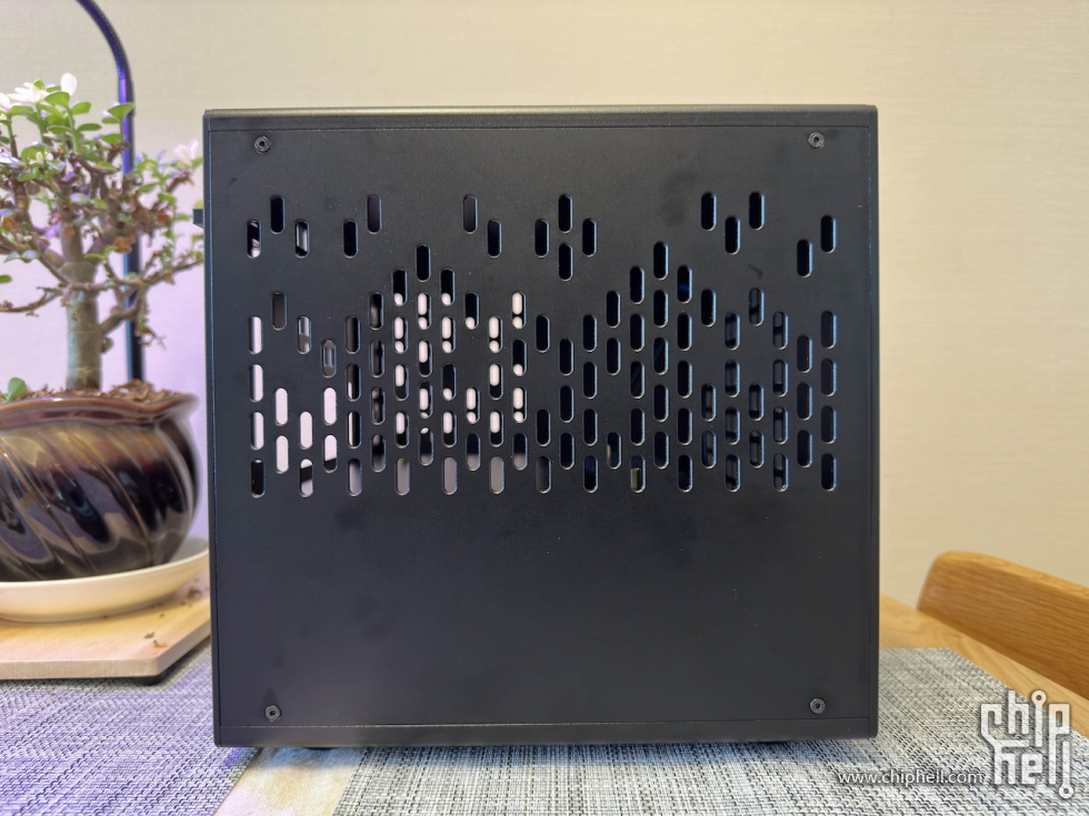

      空箱电源侧
      空箱电源侧

    12块盘上架
    12块盘上架

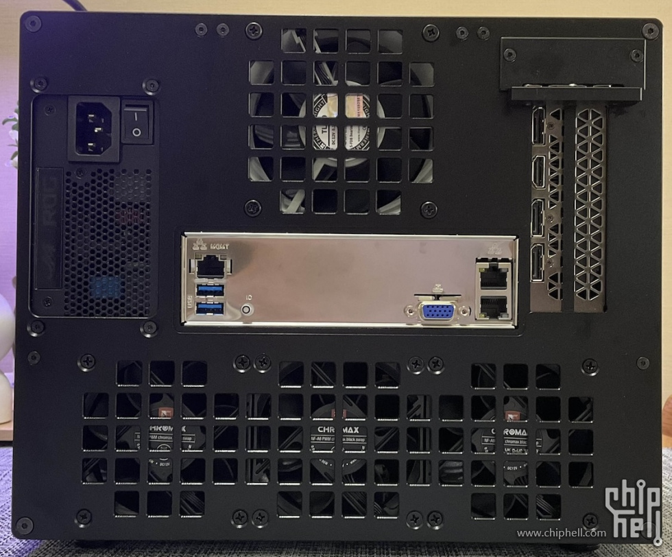

            机箱背部 9cm负责主机层;3*8cm风扇负责硬盘层
            后面
            后面

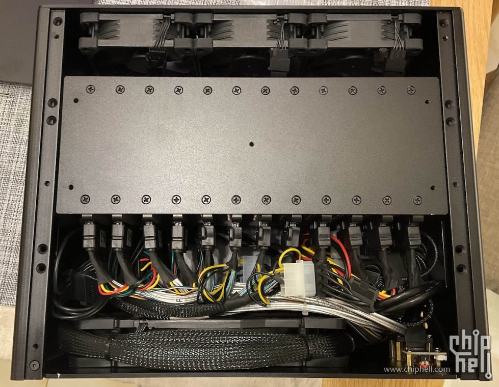

            底部12块硬盘,U2线太硬很难走线
            底面12块硬盘
            底面12块硬盘

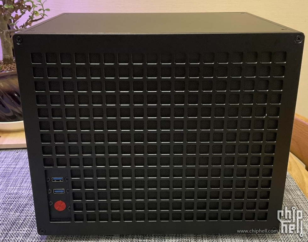

            前视图
            机箱前面板
            机箱前面板

真是理想方案, 通过大扇和厚扇提高风量去降低噪音, 而且还是数据线, 换4.0盘也不需要考虑转接板或者背板的兼容性, 双槽的还可以上个好显卡推理一下
EPYC的可以在主板里开启C状态可以节能, 不过时间的话要定时和NTP同步一下, 我自己的每隔1小时能差0.15秒,时间越长差的越多,基本8小时能差出30秒往上

其他的我都觉得还好!!唯一能看的上的就主板了,简直是完美方案!!
这个主板要是能上AMD桌面级的CPU就更完美了。EPYC功耗对我7X24开机的来说,功耗实在太高了!

这主板真好, 要是有能支持桌面AU, 上8个U2的就好了.

是的,3mm铜片,还是有效果的。

是的,已经是我思考了半年的最佳方案了。
NTP的问题我研究一下。。。
