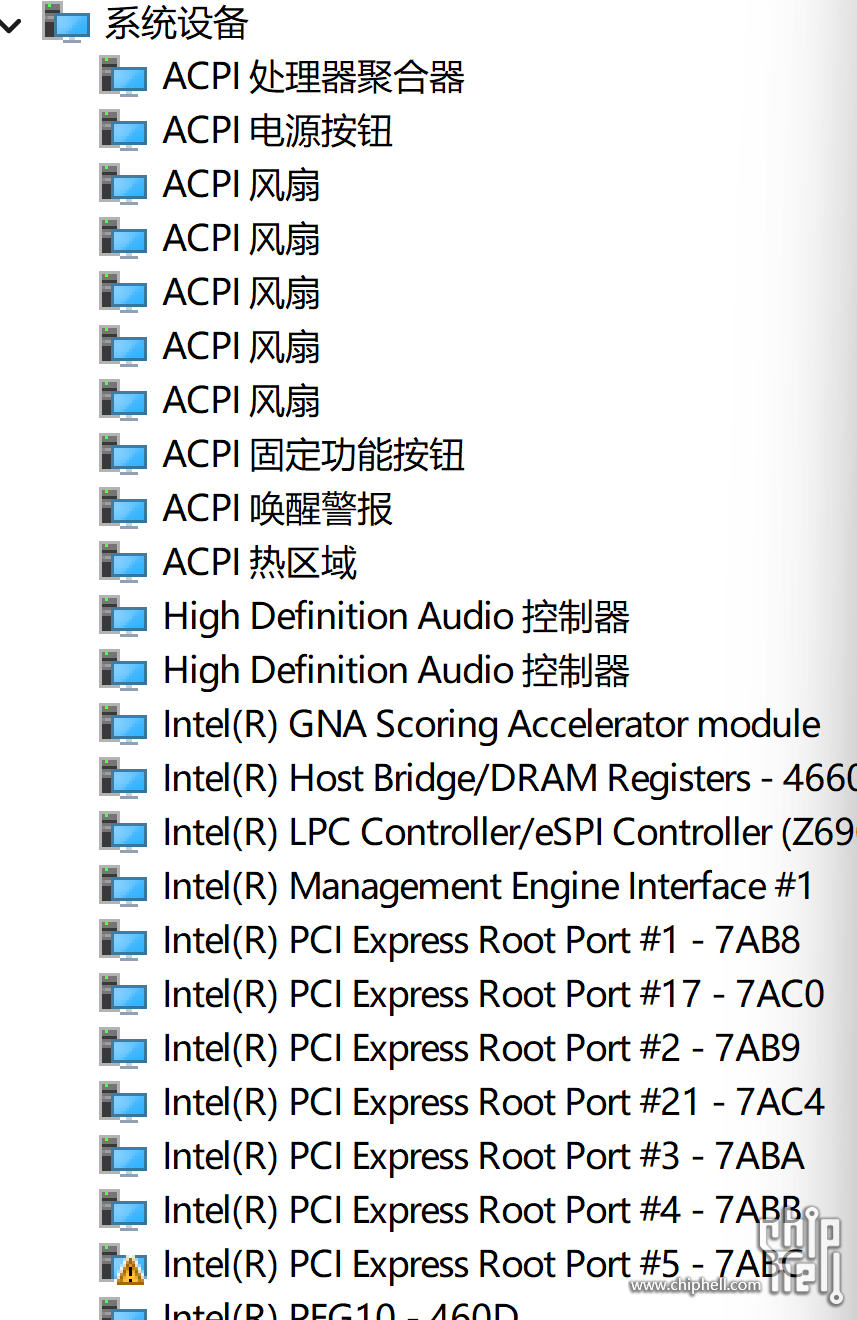

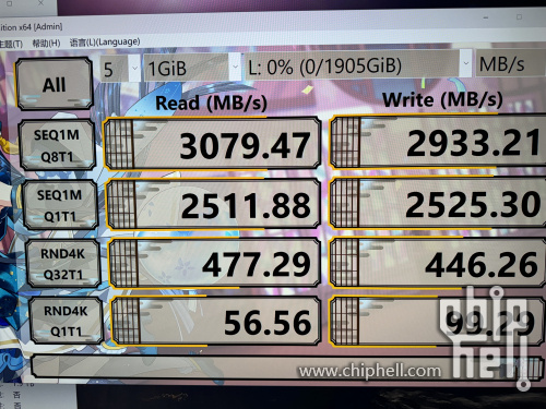

   起因是最近买了两个USB4 的雷电硬盘盒,一个是麦沃的K1695,一个是奥睿科M2V01-C4,都是搭配的PM9A1 2T硬盘,前者和微星的雷电口有兼容问题无法识别退货处理,后者也是经过一顿折腾勉强能达到雷电3 的速度,本以为就此告一段落,没想到进度条才刚走了一半:
1.插上雷电设备重启,BIOS自检极其缓慢,进入桌面无设备,雷电控制中心显示驱动版本不适用,设备管理器里系统设备,有一项Intel(R) PCI Express Root Port #5 - 7ABC
 黄叹号,此时雷电口插USB4硬盘盒和普通硬盘盒都无反应。
2.百度下说Bios 里设置了 Discrete Thunderbolt(TM) Support,此选项关闭(Disable)即可,试了下关闭既关闭了雷电口功能。所有雷电口都只能适应10G速率硬盘盒,设备管理器正常,雷电控制中心显示PCIe通道关闭。
3.更新主板BIOS几个版本,反复试探发现机率出现雷电口功能失常都是在热启动的时候发生,冷启动则未发现过。
4.现在只要关闭雷电口功能便一切正常,那USB4硬盘盒也失去了意义
问下坛子里大神有用过雷电4口遇到过这种问题的吗。
