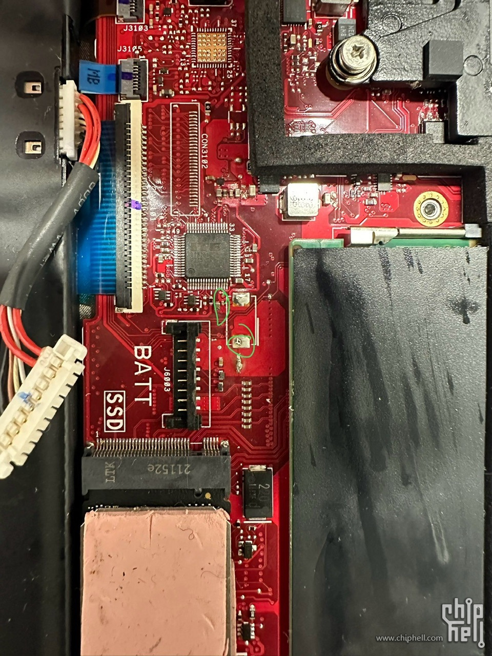

发表于 2023-10-22 21:40 来自手机 | 显示全部楼层 |阅读模式
rog拆电池排线需要把一个金属滑块拨一下 然后拆下排线。
我拨金属滑块的时候 滑块掉落 导致图中两个绿色圆圈处短路打火。
心痛,过保了,第三方维修要我500+

发表于 2023-10-22 22:21 | 显示全部楼层
网上见了很多了,估计电池12v直接进ec了

 楼主| 发表于 2023-10-22 22:23 来自手机 | 显示全部楼层
那应该维修成本不高 就怕把cpu啥的干坏了

发表于 2023-10-22 22:24 | 显示全部楼层
Mathew 发表于 2023-10-22 22:23
换个主板多少钱啊…
冰锐2花了1K多
问题是难找到全新的

发表于 2023-10-23 09:13 | 显示全部楼层
感觉像设计问题……
发表于 2023-10-23 09:14 来自手机 | 显示全部楼层
幻14经典问题,华硕也是贱整个这样的金属件还要不是固定住的

发表于 2023-10-23 09:32 | 显示全部楼层
国庆刚把冰刃新锐拆开来把主板电池屏幕都换了的的说。这个卡口用指甲拨一下就松的啊。为啥会把这个金属扣拆下来,而且拆电池不是应该断电放电么,rog的笔记本这个卡口因为是拨开,然后电池线放下接触弹片插座,然后卡口放回压住的
发表于 2023-10-23 09:46 | 显示全部楼层
所以今年华硕家新的本子好像全线都标配光感了  检测到盖子打开自动断电
发表于 2023-10-23 09:57 | 显示全部楼层
之前是这样子的,今年幻系列上光感了,后盖拆掉自动断电,合盖之后接电源才能开机
发表于 2023-10-23 10:45 | 显示全部楼层
这个设计真不知道怎么说才好
本来断电再拆机 结果给加个金属的小片
记得哪款本子来着 有个断路点,拆掉螺丝就不能开机了

发表于 2023-10-23 14:11 | 显示全部楼层
szzyd 发表于 2023-10-22 22:16
正常,谁都有失误的时候
这是华硕的这个系列常见的问题。在维修斯那里经常看到。
发表于 2023-10-23 14:12 | 显示全部楼层
huihuige 发表于 2023-10-23 09:13
感觉像设计问题……
不需要感觉,就是的。新系列楼上基友已经说改过了。
