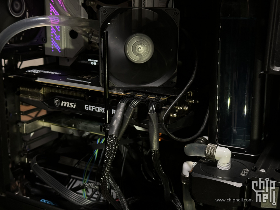

10.27更新 刚接到技X电话 卡已修好 再检测两天后发回来。
故障是核心虚焊,可能是运输导致,太重了。
还给出建议有条件的话不要用附赠的那个固定在主板位上的支架,买第三方支架撑在正面。(我记得之前见过帖子讨论这种支撑PCI槽的支架是否有用)
很抱歉第一次买技X就遇到这种事情,但请放心我们的售后很好。
18号火急火燎买了一张
坏消息是我需要4090但也没那么需要。。。 好消息是原价一分没加。 FE梦破碎就魔鹰吧。
好大好长啊
水箱都顶歪了
性能索然无味 星空和2077帧数差不多翻了一倍。
魔鹰风扇策略过于傻 要么停转要么1600 静音模式要么停转要么1400,都是有噪音的。 手动锁1000,打游戏全程静音60°。
第二天。。。
进系统就花屏黑屏蓝屏然后卡死自动重启,安全模式看全是GPU报错。 尝试重装系统可以点亮,但只要装驱动就黑屏。  用核显进系统能用,但只要有软件调用4090就死机。
换了两台电脑一样结果。。。
开始研究个人送保。。。

发表于 2023-10-23 12:18 | 显示全部楼层
损坏原因大概是什么?
发表于 2023-10-23 12:23 | 显示全部楼层
这个产品质量 真low
发表于 2023-10-23 12:28 来自手机 | 显示全部楼层
 楼主| 发表于 2023-10-23 12:38 | 显示全部楼层
原价买的 现在退了 买不到了。。
cuixiang 发表于 2023-10-23 12:18
损坏原因大概是什么?
我也想知道。。

发表于 2023-10-23 15:09 | 显示全部楼层
损坏原因大概是什么?
估计是软管挤压导致变形pcb元件虚焊或核心受力内伤
 楼主| 发表于 2023-10-23 15:29 | 显示全部楼层

发表于 2023-10-23 15:39 | 显示全部楼层
不会是软管往上顶得给顶坏了吧
我的4090好像也有类似问题 前段时间拆装SSD动了一下显卡支架结果黑屏 后来把显卡支架完全松掉又好了……

unwarsky 发表于 2023-10-23 15:39
不会是软管往上顶得给顶坏了吧
我的4090好像也有类似问题 前段时间拆装SSD动了一下显卡支架结果黑屏 后来把 ...
真是这类问题的话,我这种手残党,还是不要买这种大体积显卡了,或者把机箱整个大大的,再买。

发表于 2023-10-23 17:24 | 显示全部楼层
离水箱太近受潮了

发表于 2023-10-23 17:33 | 显示全部楼层
这个说法看起来很像,看来我要原来分体水了……
 楼主| 发表于 2023-10-23 17:36 | 显示全部楼层
不会是软管往上顶得给顶坏了吧
那个软管在显卡下面,自然搭上去的。 实际用的时候中间还得加个支架,因为显卡自然下垂状态是倾斜的,光靠这里撑不平。
你不是以为是被挤压成这个形状的吧,本身就是这样的,就是个水泵之间的连接管。
 楼主| 发表于 2023-10-23 17:37 | 显示全部楼层
很有可能是这样 魔鸡怕水 魔龙不怕。
