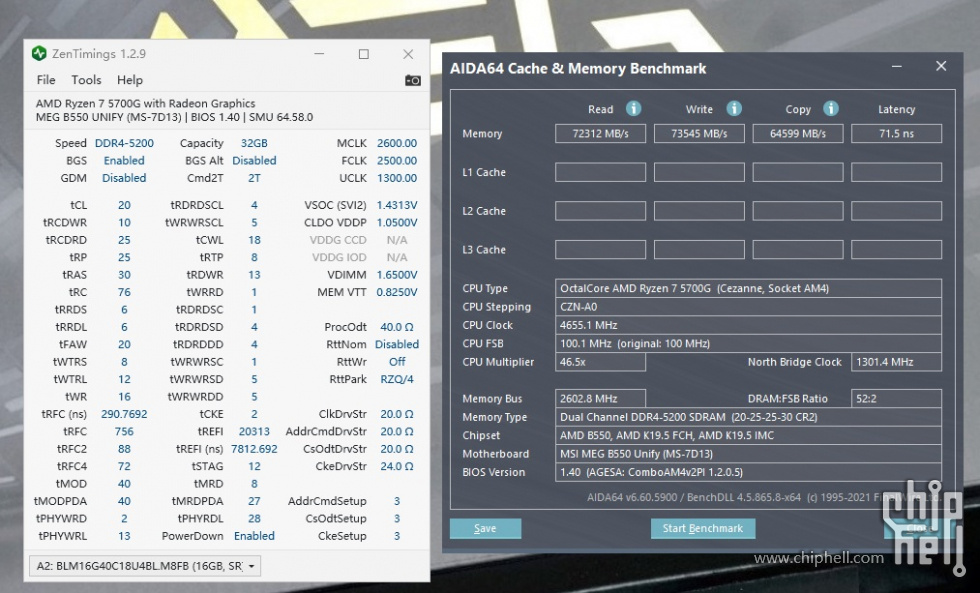

[主板] ddr4的四槽板用单面x2根到底能不能开5300??
发表于 2023-10-23 17:55 | 显示全部楼层 |阅读模式
或者这是imc顶不上去了

5300怎么折腾都开不了

开不了,5000往上一般就要双槽了

你这开了 分频 1:2 ,延迟太高,除了测试毫无必要

本来就只是为了拉高频,uclk还没见过能开2500以上的,fclk听说过开2600

SoC都1.4以上了你是真敢电,这时候Socket已经读不出温度了吧

全同步2500,实际起码1.49v,又想马儿跑又不给吃草么???  又不是烤内存,这点压都怕缩干脆别玩了

塞尚跟雷诺瓦的imc上限不是一个档次的,塞尚5400左右吧,5500~WR的那些全是雷诺瓦
