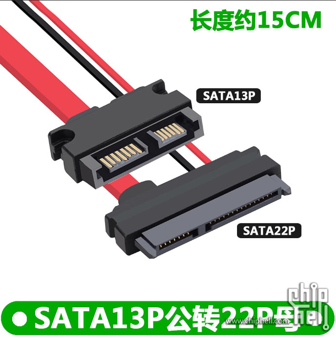

用这种线配合光驱位硬盘盒,好像可以直接把台式机硬盘接到笔记本电脑的光驱位上
但是笔记本电脑光驱位给台式机硬盘供电,是否会存在供电不足的问题?
大家对此是怎么看的

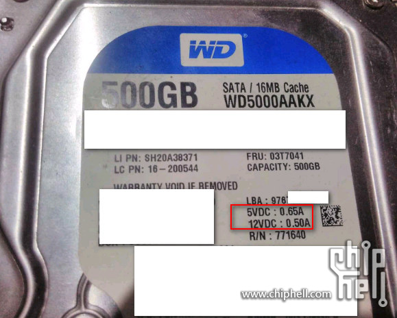

发表于 2023-10-23 20:10 来自手机 | 显示全部楼层
笔记本光驱位只有5v供电你怎么插需要12v供电的3.5寸硬盘

发表于 2023-10-23 21:24 | 显示全部楼层
shan2012 发表于 2023-10-23 21:08
3.5寸硬盘同时支持5V和12V供电?
是都需要。。。。

发表于 2023-10-24 05:07 | 显示全部楼层
3.5寸硬盘同时支持5V和12V供电?
两种电压同时需要。所有不要动这种脑筋。

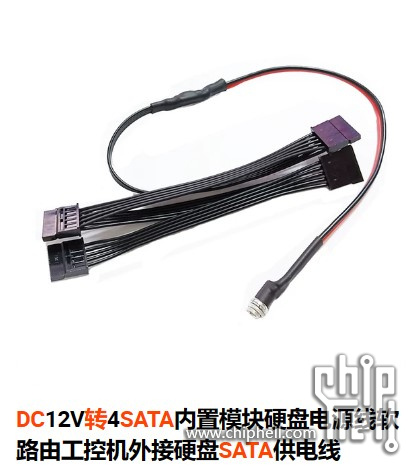

发表于 2023-11-5 18:21 | 显示全部楼层
需要外接供电

发表于 2023-11-5 18:34 | 显示全部楼层
不好用的
 楼主| 发表于 2023-11-8 12:08 | 显示全部楼层
4sata好像包括5v和12v,你这个内置dc dc降压芯片?
直接给工控机供电还行,给大硬盘供电,然后扫描10多个小时,这供电线不行的吧
发表于 2023-11-8 20:00 | 显示全部楼层
直接给工控机供电还行,给大硬盘供电,然后扫描10多个 ...
电机是12v带动的
