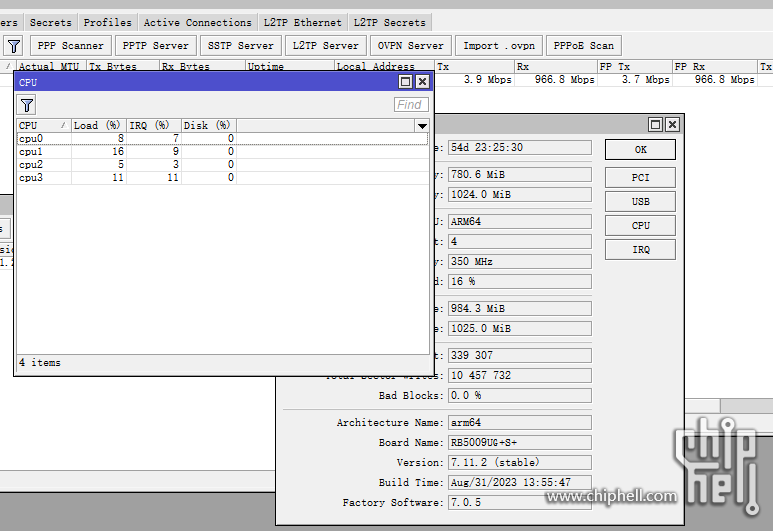

pdvc 发表于 2023-10-26 02:11
FP是软件加速,不能实现硬件转发的
PPPOE甚至只能单核负载,不适合家用大带宽..... ...
RB5009的PPPoE早就不是单核负载了

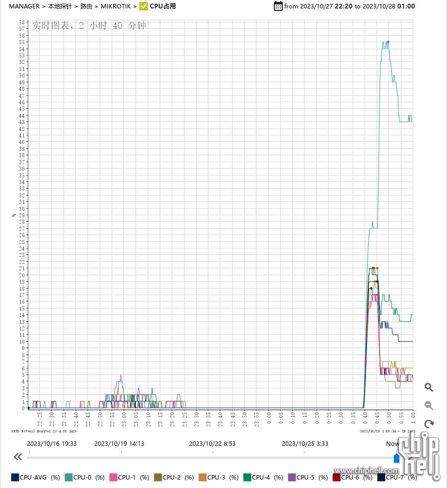

发表于 2023-10-28 01:01 | 显示全部楼层
pdvc 发表于 2023-10-27 23:39
是,毕竟软路由最终还是得靠CPU够暴力。看前面楼层贴的1.4G都两个核心40%了,还不知道是不是P2P的。以前6 ...
很可惜,PPPOE吃单核,如图,CPU0比其他的核心占用压根不是一个档次,平均占用率才13%。
X86有一个RPS的功能,可以把接收平摊在多个核心,代价是CPU占用高,曲线前段是开了RPS,CPU平均占用20%,曲线后段关闭了RPS,单核最高55%,CPU平均占用13%。
routerboard没有RPS功能。
注:网卡MCX4121A 已经手工分配中断,每端口收发各8个队列。
