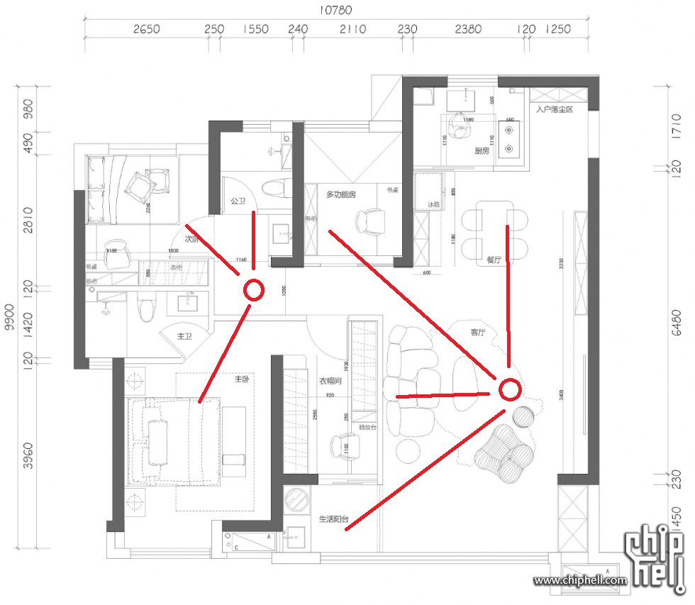

一个吸顶ap加几个面板可以全覆盖,应该不用每个房间都要ap面板吧

发表于 2023-10-24 20:29 | 显示全部楼层
中间过道一个吸顶ap估计就差不多了
发表于 2023-10-24 20:37 来自手机 | 显示全部楼层
这个户型衣帽间外面过道上一个吸顶就差不多了,当然如果想每个房间都千兆满速那就每个房间留面板
发表于 2023-10-24 21:04 | 显示全部楼层
两个吸顶全覆盖,不要用面板AP
TL-R5010PE + TL-XAP5400GC(2个)大概3000出头一点搞定
两个AP一个装在客厅靠下一点,一个装在走廊尽头就行

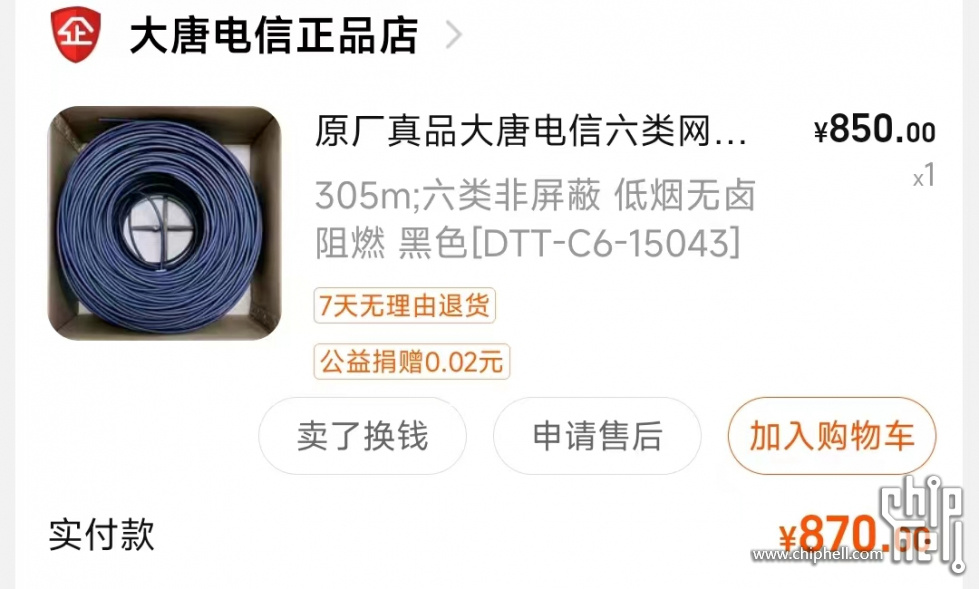

我这剩了很多大唐的6类无卤网线啊,需要吗
发表于 2023-10-30 15:43 | 显示全部楼层
kenk3 发表于 2023-10-24 20:07
装修公司送了超6类是不是够用了,光纤就要另外加钱了
自己只用了六七十米吧,剩了太多了,你要多少米我给你剪哈哈哈
发表于 2023-10-30 15:52 | 显示全部楼层
话莓 发表于 2023-10-24 20:29
中间过道一个吸顶ap估计就差不多了
话说楼主的房子承重墙真多。。。。多功能房都是承重墙,里面至少加个面板。。。

发表于 2023-10-30 17:17 | 显示全部楼层
吊顶ap,那装两个应该可以。
发表于 2023-10-30 17:46 | 显示全部楼层
这样应该能全覆盖
发表于 2023-10-30 17:49 | 显示全部楼层
summerbee 发表于 2023-10-30 17:17
吊顶ap,那装两个应该可以。
额,这个衣帽、主卧、主卫都是死角,要穿墙。特别是5G,穿一堵墙都不行
发表于 2023-10-30 19:02 | 显示全部楼层
你那个生活阳台信号差,扫地机器人,或者洗衣设备都要连wifi。
我家的5g隔一堵普通墙,信号都是可以满的,华为的ap。

发表于 2023-10-30 20:46 | 显示全部楼层
100平的房子,中间过道放个XAP5407GC足够了,这玩意信号强得一塌糊涂,我家4层,每层90,原本打算一层一个的,结果在一层楼梯口放了一个测试了下,从地下室到2层全覆盖,就3层卫生间信号有点弱
发表于 2023-10-30 20:47 | 显示全部楼层
而且AP并不是越多越好,需要信号调优的

不用的他基本就一堵墙。就放在多功能房和衣帽间中间。用xap5407,相当强。一些角落信号可能差点,也不影响使用的
