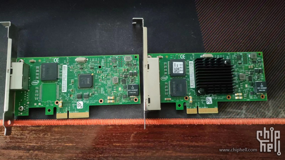

买了台NUC9V7QNX 石英峡谷,装上内存硬盘,插了2块网卡,一块i350t4,一块i350t2,结果启动很慢,反应迟钝,按F10进boot menu或者ctrl+p进MEBx都是等好久就自动重启了,BIOS升级到最新了,设置也都尝试过,还是没用。网卡都拔掉就正常,插任意一块都一样的问题。实在没办法,就打了intel的客服电话,结果客服回我说NUC的PCIe兼容列表里就没有支持任何型号的网卡,无法解决。
有没有大佬碰到过类似的问题?有没有解决方法?

公版的,T4是DELL oem版,T2是零售版。刚用T4试了下屏蔽5、6针脚,故障依旧。

发表于 2023-10-25 15:44 | 显示全部楼层
是不是开了网卡的BOOT from Lan?

发表于 2023-10-25 16:14 | 显示全部楼层
我突然想起来似乎以前遇到过,网卡不支持UEFI,就会这样,要么更新网卡固件,要么打开CSM
 楼主| 发表于 2023-10-25 16:31 | 显示全部楼层
fdhfhfhf 发表于 2023-10-25 16:14
我突然想起来似乎以前遇到过,网卡不支持UEFI,就会这样,要么更新网卡固件,要么打开CSM ...
这机器好像开不了CSM,网卡这样是不是就支持UEFI了?
发表于 2023-10-25 16:38 | 显示全部楼层
It's an issue with using cards like this on more modern motherboards, such as boards with UEFI. The card messes up the SMBUS communications on the PCI Express. The tape stops the card from being able to communicate over SMBUS.
SOLVED by covering PCI-E pins 5 and 6 (on one side only).
通过覆盖 PCI-E 引脚 5 和 6(仅在一侧)解决

 楼主| 发表于 2023-10-25 17:00 | 显示全部楼层
fdhfhfhf 发表于 2023-10-25 16:38
It's an issue with using cards like this on more modern motherboards, such as boards with UEFI. Th ...
试过了,屏蔽针脚没用,不过T4刚更新了固件,如上图那样,现在单插T4正常了,可惜的是MEBx界面进不去了,更新T2固件再试试。

 楼主| 发表于 2023-10-25 18:28 | 显示全部楼层
T2更新固件后插入NUC,启动正常了,就是VPRO用不起来啊!!!
T2原始固件信息
T2更新固件后信息

 楼主| 发表于 2023-10-25 20:12 | 显示全部楼层
fdhfhfhf 发表于 2023-10-25 18:39
啊?进不去me界面?
可以了,要开个网卡PXE才能进MEBx设置页面,设置完成后关掉PXE,就能正常使用VPRO了。
