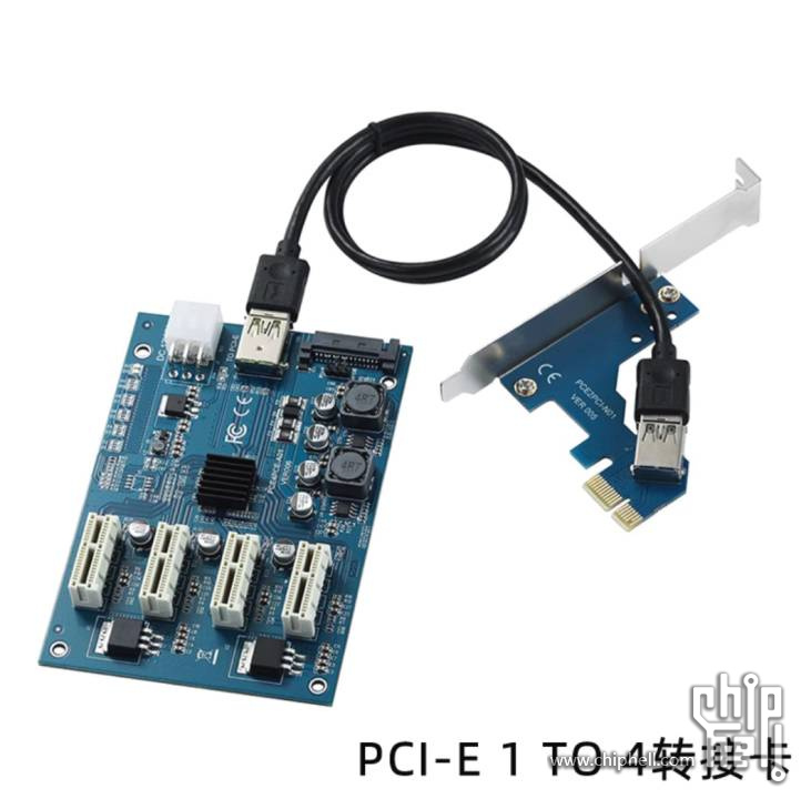

       最近没事看他们以前挖矿的设备专辑,然后看到了这个PCIE X1一分四的东东,是挖矿的遗产,感觉不错,价格130左右一个,可以拿来插M2硬盘,就买回来了试试。毕竟NAS主板一般M2不会给的很多,基本上就给个1个就顶天了。个人不建议拿来插网卡等需求速率的东西
这个只是我个人折腾,并没有做稳定性验证,如果追求数据稳定性,购买需谨慎。

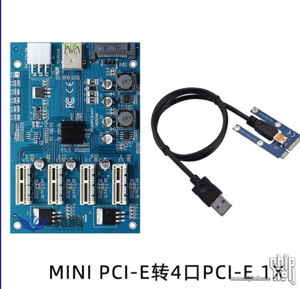

看了下,这个卡还有M2的转接板和minipcie转接板。其中PCIE和M2的转接板我买了,就是有个要提醒一下:
买M2转接板套餐的,M2插槽必须要X4或者X2速率的才能使用。其他的没用限制。
查了下资料,这个是带一个ASM1184E PLX芯片的转接卡,以前主要是给显卡挖矿用的,一个2.0X1转4个2.0X1,4个盘共享4G速率,但是对于NAS来说,一般也够用了,NAS存储很多时候都是在考虑能不能插得上,而不是保证速率。
这个是技术资料:ASM1184e, PCI express packet switch
