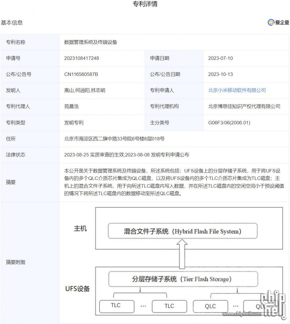

看了下小米的专利申请,        ”存储增量“的实现貌似和网友猜测的压榨OP无关~
OSMI
OSMI
简而言之,小米的专利已经公布了,新技术是QLC颗粒运行在TLC模式下,把用户用得着的空间运行在TLC模式下,OP空间等低层空间运行在QLC模式下,而不是传统的QLC颗粒运行在TLC模式下,所有上层空间都运行TLC模式下。
因为QLC颗粒是有好几种运行模式的,QLC颗粒可以在QLC、TLC、MLC、SLC模式下运行。厂家给你开你要的模式,比如我买了QLC颗粒,想要全盘TLC模式,就可以给你直接开成TLC运行模式,全盘都是TLC直写。如果是固态硬盘厂买了TLC颗粒,根据已经生产的固态硬盘种类,可以开成SLC直写,MLC直写,SLC模拟+TLC全盘这些类型。
小米的新专利,无非就是给厂商提了要求,把买的QLC颗粒,开成TLC和QLC两种运行模式,用户用的着上层用TLC模式,速度快,用户用不着的OP空间用QLC模式,由于QLC是4bit,TLC是3bit,同样的OP空间,QLC占用的颗粒空间比TLC要小的多,这样就能给用户多一点的TLC空间。这样的做法就是用户在连续大容量写入的时候速度会很慢,需要一个二级缓存来作为缓冲空间。
用QLC模拟TLC的时候 容量会缩小1/4,3Gb的数据存TLC里等于耗费了4GbQLC空间,同一块存储芯片如果是256gb的TLC模式 那开SLC是85Gb MLC是171Gb 能开QLC的话是341Gb。假设系统文件有24Gb 原本要存在24GbTLC里,也就是32Gb的QLC,现在全存QLC空间,那确实可以空出8GbQLC空间也就是6GbTLC空间。
QLC缺点就是寿命短,但SSD只在写入时会明显损耗寿命 读取几乎不会磨损,用QLC形式储存常年不变的固定系统文件只读取, 不会对稳定性产生问题。

这个专利内容似乎和你说的OP没有关系,这个看起来很像一个谣言,建议你仔细看看专利内容再传二手谣言。写这个新固件的成本搞不好比加颗粒还大。。。
发表于 2023-10-28 22:39 | 显示全部楼层
所以你怎么知道就是这个专利?

看了下好像就是模拟SLC的那种主控原理,然后现在是操作系统也能参与这个缓存操作,原本这部分是主控内部处理,往简单说就是使用上没区别,只要不写满,手机稳定电池供电不会断电,这个方案应该可行

申请的这个专利跟雷军发布会上讲的完全不是一个东西。。
发表于 2023-10-29 06:05 来自手机 | 显示全部楼层
op空间是按闪存物理块计算的啊,如果按你说的数据用tlc,op用qlc,那还是压榨了op

不像是这个,公开时间距离产品上市时间太近了,原则来说应该留更多余量的。

可以把qlc开成tlc,把tlc开成qlc是什么外星科技,我看到另外一个知乎上看到的技术路径是,os接管一部分固件的职责,在读取-擦除-写入的过程中,读取直接读到内存,这样即便在满盘工况下也不需要倒腾来倒腾去,写放大也不会增加,什么增加8g容量也只是送的,因为op只需要处理坏块不需要倒数据了,就可以拿一半出来用,这个看起来挺靠谱的

这种小打小闹不解决根本问题。只有ZNS才能一劳永逸解决写入放大和完全淘汰OP,性能寿命都翻倍

讨论来讨论去,其实都不知道人家实际是怎么处理的,人家能申请专利自然就是有技术先进性,有创新性
至于影响不影响时间自然会证明,最少小米敢用来做宣传那肯定是做过测试的,总比自我想象靠谱多了

用qlc模式的是系统之类的几乎只读的数据, 读性能是没有影响的, 写入性能...都只读数据了要什么写入性能

就是动的OP空间,小米自己新闻稿都写了,和这个专利没什么关系

雷不死的新闻稿都发了,就是偷了OP空间,和撸主发的东西不是一样的东西
