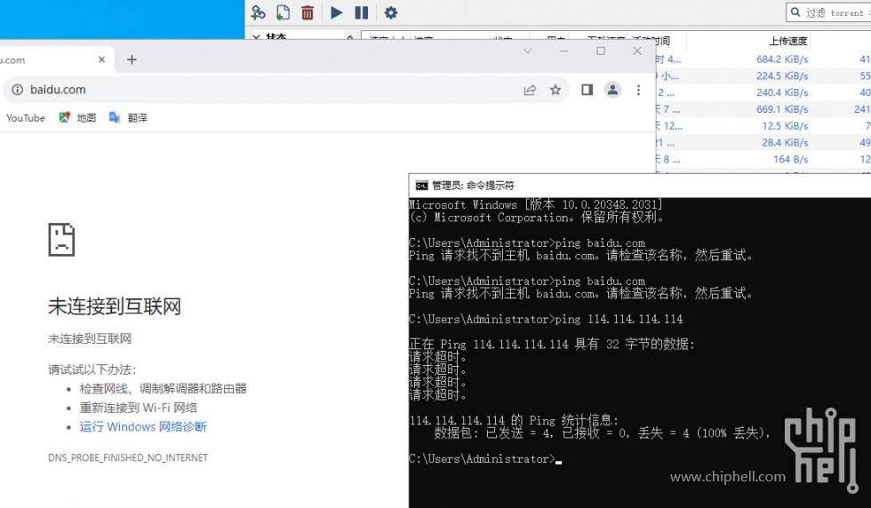

Ping PPPoe得到的外网地址能Ping通
ping PPPoe的Network能Ping通
但所有网站打不开,Ping baidu.com域名不通
Ping 114.114.114.114超时
最奇葩的是,已经建立好的P2P链接完全不受影响,挂Pt的机器上传数据不影响,可照样打不开网站,Ping不通外网。。。

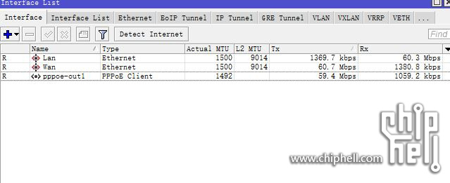

断网时Interface界面一切正常,接口处显示都有流量

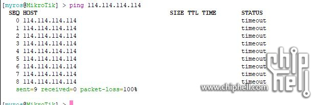

ROS自己也Ping不出去
重启ROS没用,只有重启ESXI才能恢复网络

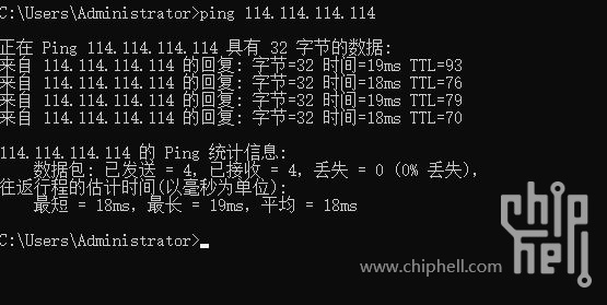

不是DNS的问题,断网后手动指定DNS仍然无效。
我这网络正常时114可以ping通

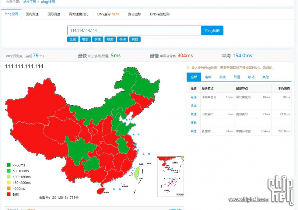

奇怪,我这里也是ping不通114,难道114还专门针对某些地区禁PING?
 楼主| 发表于 2023-10-28 23:25 | 显示全部楼层
你说的没准是真的。
至少这个网站的检测结果是这样。
