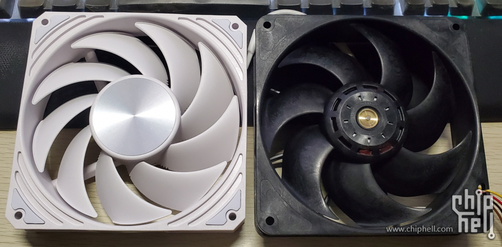

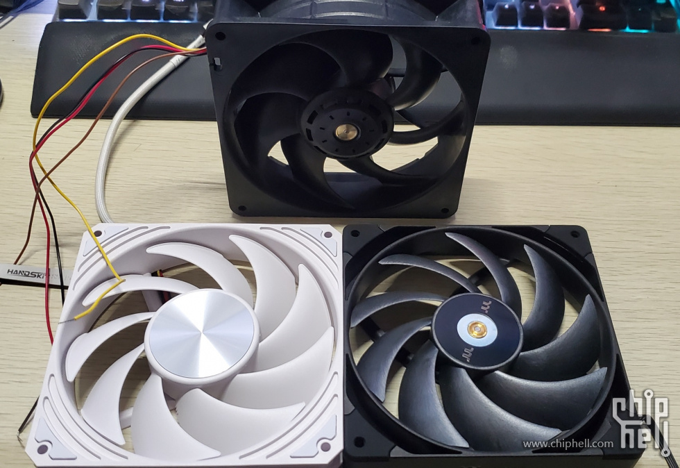

1.雅浚的14030和TT的tough fan pro 14在2000转以内的表现大差不差

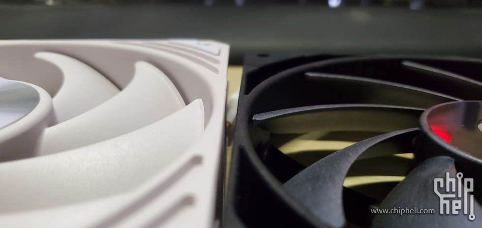

上图可以看到,雅浚14030的扇叶进风侧内收明显,实际上二者扇叶厚度基本一致,我体验下来这俩同转风噪风力无显著差异。toughfan pro的平衡要略好,而且更轻便,当然也更贵。 20231030_184143.jpg
扇叶内收有助于减少进风面遮挡带来的噪音问题,但是这方面我向来是建议开标准风扇圆孔,别整乱七八糟的风扇可调安装架。
2.除了体重(重了10g),其他都被9RA14038吊起来打
3.用的轴承蛮不错的,很安静,摩擦音很小。
总结:除了做的有点重,还是很值得购买的.

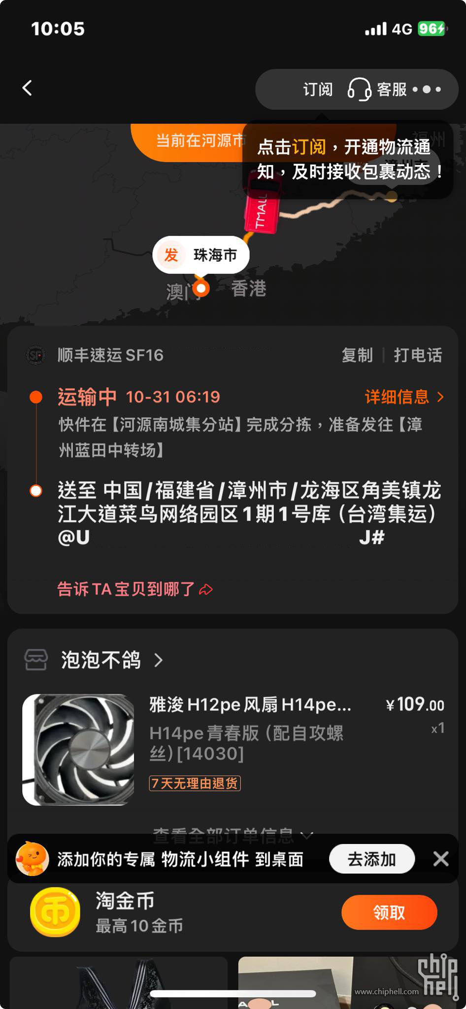

发表于 2023-10-31 10:44 | 显示全部楼层
昨天下單109含集運;買不了吃虧買不了上當
等入手後跟TY143/TY143SQ這種老害比較看看
