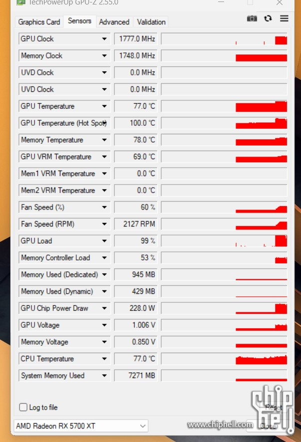

因为要接口尽可能多的卡,华擎 RX 5700xt,就这张多,有6个,以前用的RX 580,有5个口,感觉性能低了点,
买回来第一次试机都正常,我还跑了一遍time spy,分数不高,98,但总归是过了。
后来拆下来正式装机,就打不上驱动也不显示了,我还有个集显,设备管理器里能看到。
我感觉我的电源应该是有点不够的,但不会把卡搞坏了吧。
后继,早上起来又试了一下又可以了,我靠,我昨天晚上还下单了一个电源了,现在不知道咋回事,感觉卡吧不能用也不对,但突然不认卡这情况是不是**不咋行了?
是不是电源的问题我现在很怀疑了,可能与电源没关系,卡有问题,晕了。
反正就是昨天装上能用,跑了一遍time spy之后关机再开就不行了,找着卡了但是没有驱动显示器也没有显示,今天看传感器热点温度100,我怀疑是不是卡满功率运行之后太热,重新开机就不行?等温度降下来就又可以?

双8的卡 你插双6?

双8的卡 你插双6?
是啊,能用啊,我RX580是单8P,我插6P一直用着也没问题啊。

你这个电源是双路12V输出,单路18A最大,也就是12V单路支持最大216W。。。。。。那对显卡来说是不太够的。。。如果换个单路12V输出,500W的,那肯定没问题

真NB……5700XT就算了还是taichi,这卡最高能到380W:https://www.ocinside.de/review/a ... t_taichi_x_8g_oc/5/
你这单路才200W多点,还一根线。
你没boom赶紧去买个彩票压压惊。

12v 不到 36a 你上这种大家伙。
换台试试。不对找个万用表看看

你这显卡就快400w了... 电源本来就拖不动然后你线都没好好接齐...

正规电源都有过载保护的,不至于烧显卡,但是供电接口没接好是会烧接口的
