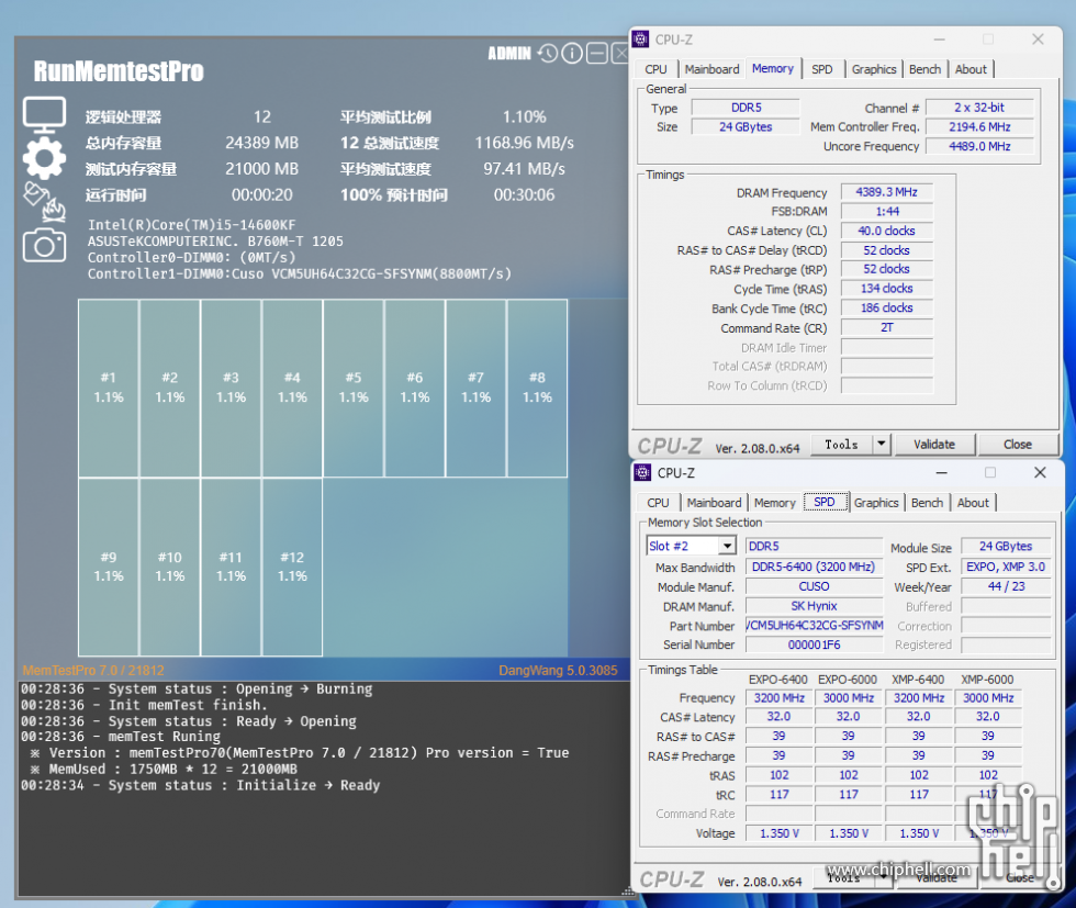

24 G的新M-DIE 真是点睛之笔,助力B760M-T鱼跃龙门冲上9066mhz,14600KF到手第三贴
接上两篇
14600KF 丐版B760M-T D5 9000开机成功,B760M-T D4 4500 CL14达成
14600KF DDR5超频实测,B760 D5乔帮主60度挑战三套最低端A-DIE烧稳8200C36
测试平台:
CPU:  14600KF(关了E核心跑的,全核不指定核心经常跑到小核上,越跑越慢)
主板:B760M-T bios版本 1205 me版本 16.1.27.2176(刷过最新1403版bios,8400不给亮机,而且升级bios后强刷ME,费了不少功夫才回到1205和对应ME,1205bios目前是13600KF 14600KF超频D5绝配,已知BUG内存无法调节到G4模式,SA 降压必须关机生效,上限136和146完全一样,反复验证是bios瓶颈)
内存:酷兽 24Gx2 6400(单面8颗粒,绿色PCB上海力士logo,背面中间有明显的标贴刮除后的胶印,应该就是传说中的小绿条,时序参考的芝奇8400 40-52-52-134)
京东随机购买,
散热:利民PS120 7热管2000转双风扇反装,方便插拔内存和加快内存上方空气对流
      都说新M-DIE热所以内存加风扇散热
电源:台达1500W
机箱:开放式机箱
主要还是白天太忙,晚上才有时间来玩下,昨天简单测了一下,单通道基本都解锁完毕,之前的帖子写过,A-DIE上8600双通进不了系统,9000只能进bios拍照。M-DIE提升有点大,还要慢慢摸索消化一下。测试过程太枯燥睡着了,早上6点多时候看到百分之几千的进度,8600单条烧了一晚上,376%进度处报了一个错,因为有点急着关没有拍下来,再开机又跑了100%,还好没烧坏。
我习惯单通道AB分开测了再合并,双通8600目前没有合并成功,这几天继续解锁
首先起手8400A通
8400A通
8400A通
晚上和今天早上分别测了8600AB通
8600A通
8600A通
8600B通
8600B通
8800小测一下,感觉有机会
8800B通
8800B通
继续9000小测,希望渺茫
9000B通
9000B通
截图定格在9066单通上
9066B通
9066B通
最后9200点亮过一次,进bios卡死
汇报完毕,总结,这个内存性价比刚需可入

芝奇幻锋戟cgd8mhbd才是新mdie,原生6400,adie也应该也会更新
 楼主| 发表于 2023-11-2 14:02 来自手机 | 显示全部楼层
3Gx8是新M-DIE,老.的是2G单颗的

内存不锁电压,SA电压可以AUTO 芯片的VDDQ  MCV也可以自动,内存SWA SWB 1.35v 时序36-48-48-72 2T

没有A-DIE好,主要的tREFI 65535(131档262档看电压体质视情况拉满提升带宽降低延迟) tFAW=16跑内存测试快点 ,再就是后面tRDRD_sg=16, tRDRD_dg=8,tWRWR_sg=16,tWRWR_dg=8 这几个比较明显收益,M-DIE感觉比A-DIE好稳
