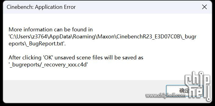

主板是pro z690-a ddr4
r23 r20多核秒报错是咋回事。
目前5.7 5.0 1.32能跑R15 30圈以上
内存根本稳不了。超内存进不了系统,系统还跟着损坏,头疼。

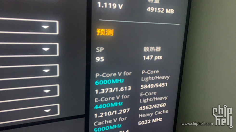

ht + e-core 全开的话, 6g 先从 1.45 开始试吧, 1.38 想都别想
发表于 2023-11-2 13:45 | 显示全部楼层
6G 1.38? 醒醒
虽然微星主板的电压会比华硕主板的电压给的低
全核6G(HT E核全开) 起码是420W+的功耗
先不说你的U是不是雕 能不能稳  就这个功耗市面上的常规水冷没有任何一个能压得住的
发表于 2023-11-2 13:50 | 显示全部楼层
你那主板 1.38v如果可以全大核5.7G 你那CPU就是盖世钛雕了
你想6G考虑下1.5V+压缩机 1.5V我是不是说的有些保守?

发表于 2023-11-2 13:59 | 显示全部楼层
zzbryant 发表于 2023-11-2 13:51
能压得住的电压大概多少呢
如果你散热条件非常好的话 我的建议是1.65V 开始试
你也可以1.55V 把HT关了 开始试
或者1.5 HT E核全部关了 开始试

14900k不清楚,但13900k 6g主板预测电压是1.6x了直接用r15测试吧,更容易查错

这数据挺正常啊,95SP能1.6V把6G点亮就不错了
