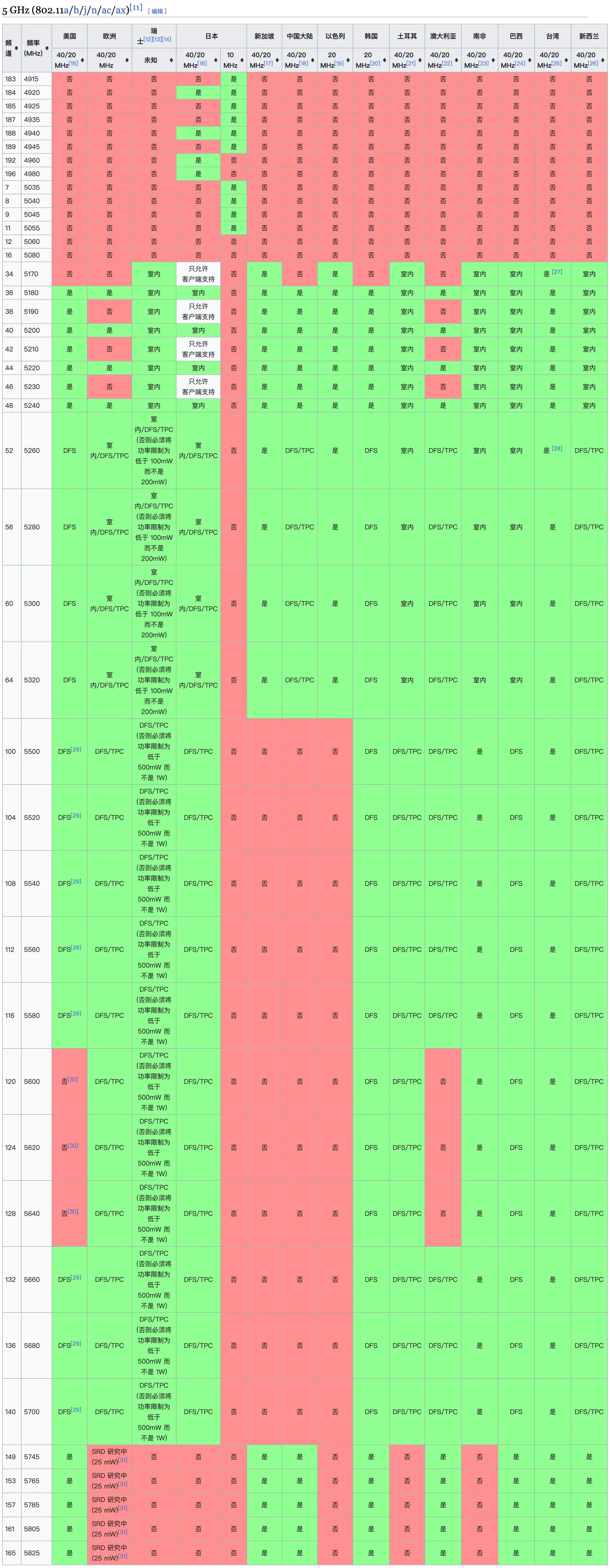

发表于 2023-11-7 12:14 | 显示全部楼层
有没有一种可能 是因为默认国家地区非中国大陆, 导致RF的自动信道与你的设备不兼容所以搜不到?

 楼主| 发表于 2023-11-7 20:23 | 显示全部楼层
不是,就是BUG导致的空配置问题。
