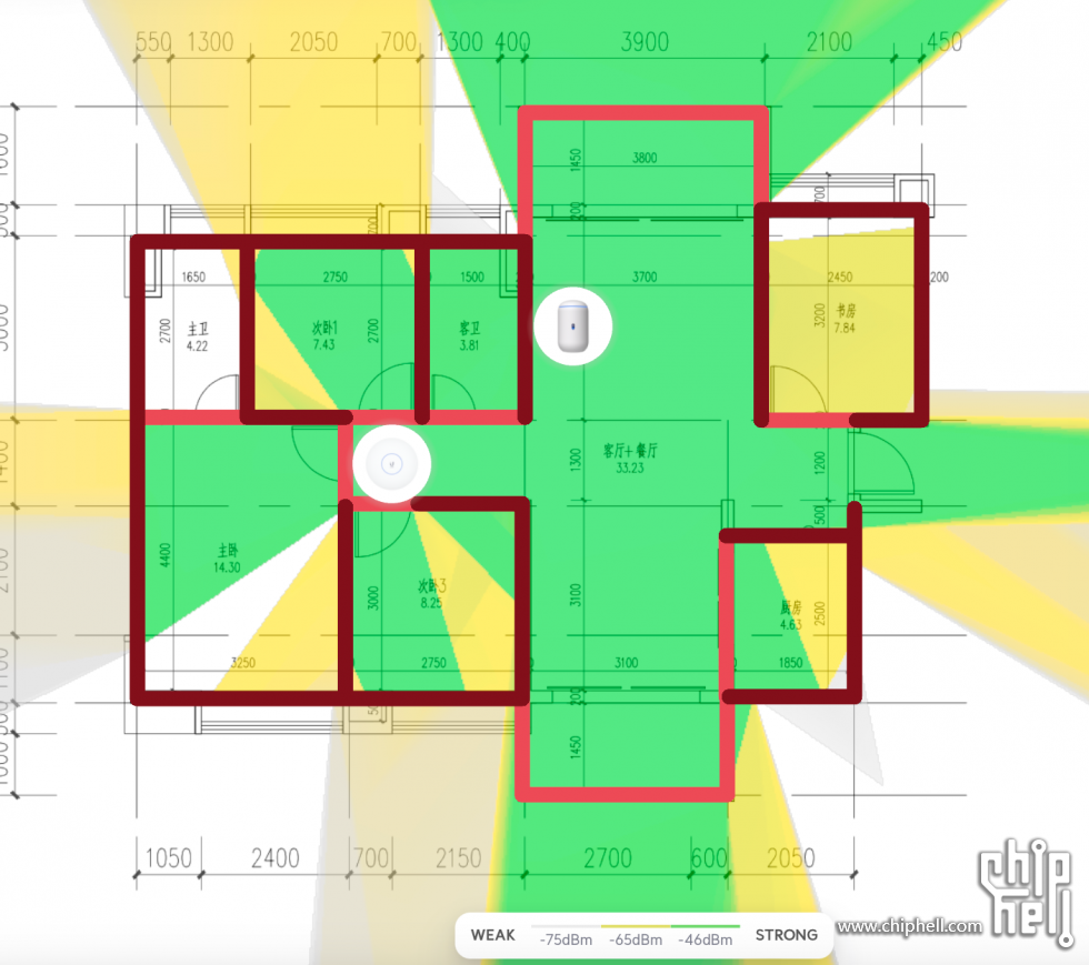

方案一:一个UDR,两个吸顶 AP WiFi6 Plus
原本我想取消一个AP,只保留卧室走道吊顶的AP,但是这样子的话书房的网络就会变差。
方案二:一个UDR,三个 面板 AP AC In-Wall
比较遗憾的是AC In-Wall是Wi-Fi 5的。但是所有房间就都可以覆盖网络了。
以下是根据论坛朋友们的建议做了调整,看看如何?
UDR是已经在使用的产品,放到鞋柜的开放隔,弱电箱刚好在鞋柜里面,UDR可以提供POE供电,到时候把房间的线拉出来给接到UDR,少买一个交换机。
然后主卧和次卧2各放两个86面板AP ac-iw,次卧3到时候看情况决定是否增加一个86面板AP ac-iw。
方案三:一个UDR,一个 墙面 AP WiFi 6 In-Walll
原本放在电视柜的UDR放到鞋柜的开放隔。
大佬们有什么评价和建议?

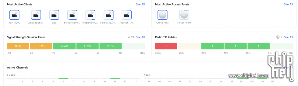

不建议用U6+ 和 U6 Lite, 部署过两套,信号真的很一般,挂3米高天花板无遮挡,目视直线6-8米 信号跌倒65-70dbm。建议用Pro。

把第二张图里的UDR移到另一边比较好,兼顾客厅书房;另一个吸顶AP(最好是Pro)兼顾3个卧室,这样只要买1个设备。信号的问题说不清的,可以留好接口一点点调整,用unifi客户端测量信号大小,不够再加。

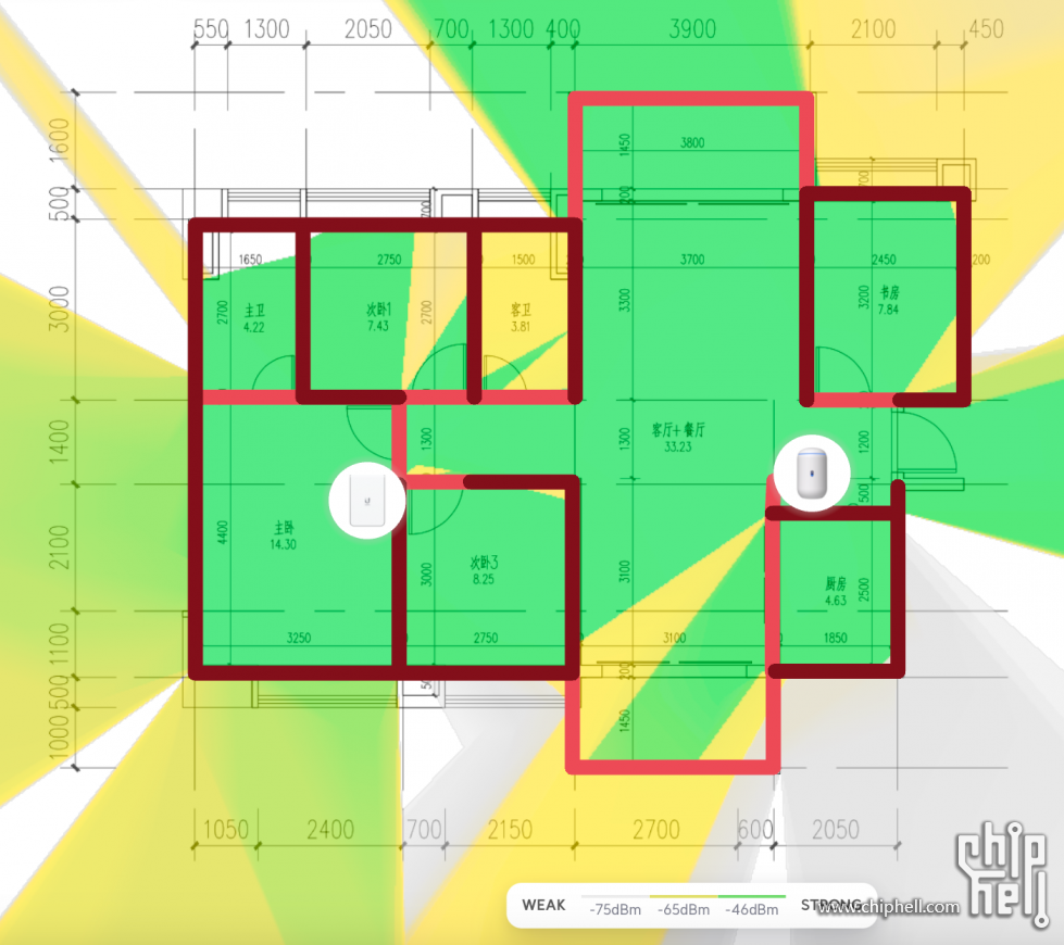

 楼主| 发表于 2023-11-8 18:37 | 显示全部楼层
samii 发表于 2023-11-8 15:10
把第二张图里的UDR移到另一边比较好,兼顾客厅书房;另一个吸顶AP(最好是Pro)兼顾3个卧室,这样只要买1个 ...
是不是这样子的效果

深红色的是承重墙吗?还是普通砖墙?
 楼主| 发表于 2023-11-8 22:39 | 显示全部楼层
cholin 发表于 2023-11-8 22:02
深红色的是承重墙吗?还是普通砖墙?
UniFi里面的设置,深红色代表混泥土墙。

不是。我指的是客厅和书房那面墙的中间,这个是电视墙吗?如果是的话,UDR的几个网口就可以用上,连电视机顶盒什么的,有线总比无线好。另外,隔一堵墙传到书房的效果不一定比放书房门口差,而且放大门口的话其它地方信号就差了,估计那里也不好放。还有自己要评估一下在哪些区域要达到什么效果,用无线的无非是手机平板手提电脑,想想这些需要高速连接的设备主要在哪里使用,全覆盖没必要而且会带来其它问题。
