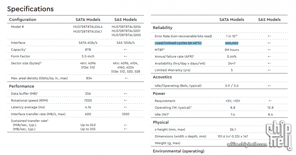

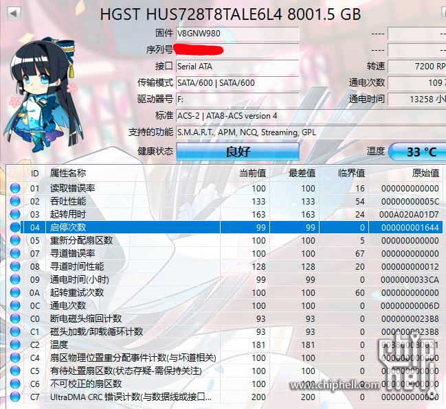

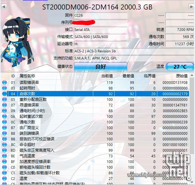

发表于 2023-11-10 12:41 | 显示全部楼层
首先
在符合硬件的使用环境下
硬件是否损坏,和品牌、型号没有必然关系。区别是概率高低而已。
然后
对于当代的硬盘,硬盘休眠没有任何问题。
HC320官方文档中明确说明了
Load/Unload cycles (at 40°C)       600,000
设定20分钟启停一次,这个寿命也够你用22年。
就算使用寿命折半为300,000。
20分钟启停一次这条件下也够你用10+年了。
反正我私人用的服务器是开硬盘休眠了,最高的启停了8000+次。
闲置时省了四五十瓦的功耗。
