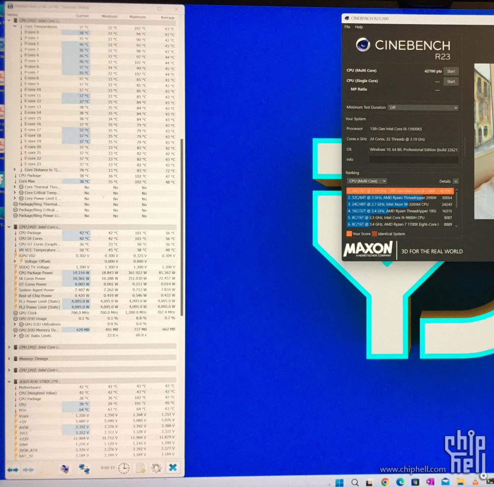

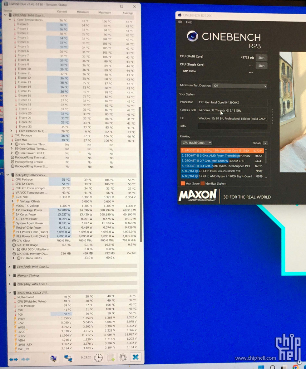

手上有两颗13900ks,体制如下。
#1 sp111, p核心120, e核心93
#2 sp107, p核心117, e核心89
在bios全默认情况下(默认频率,默认电压),107的功耗会低5-10瓦的样子,温度也稍微低一些。
在超频情况下,p核心5.8, e核心4.5,两颗处理器能通过R23的最低电压相同,但是107能大概率通过R23,而111的则有可能会死机,并且奇怪的是107的功耗此时会比111的低20瓦,温度也更低。
另外我之前还有过一颗109的,p核心117,小核心93,那颗全默认情况下跑r23要比111的功耗高20瓦的样子。这样看下来,貌似并不是111的sp给高了,因为111和109同时是错误的sp的概率比较低,更像是这颗107的sp给错了,实际体制高于sp代表的体制。另外需要说明的是,虽然存在室温和散热安装的变量,但是我印象里120的p核心和117的p核应该有明显的体质差异,但实际情况是高sp的没有比低的体制好,反而是稍微不如。不知道有人遇到过类似情况吗

 楼主| 发表于 2023-11-9 15:40 | 显示全部楼层

发表于 2023-11-9 17:05 | 显示全部楼层
楼主,你有没有考虑。107分的139 在apex上可以看到它的mc分会比111分的mc更高更好?
 楼主| 发表于 2023-11-9 17:15 | 显示全部楼层
寂寞沙洲 发表于 2023-11-9 17:05
楼主,你有没有考虑。107分的139 在apex上可以看到它的mc分会比111分的mc更高更好? ...
你的意思是总分低的那颗mc体质更好吗?我有考虑过,其实从我发的两张截图能看到,107分的那颗system agent功耗更低,不过内存控制器的体质和能否通过r23关系应该不大吧,另外system agent的功耗一共就10瓦左右

 楼主| 发表于 2023-11-9 17:31 | 显示全部楼层
寂寞沙洲 发表于 2023-11-9 17:21
R23烤鸡的时候又不是只看大核心的,还是得看MC体质。内存控制器的稳定性也是需要参考的。
况且更好的MC  ...
确实有可能某个核心体质差,最短板影响了超频后的稳定性
