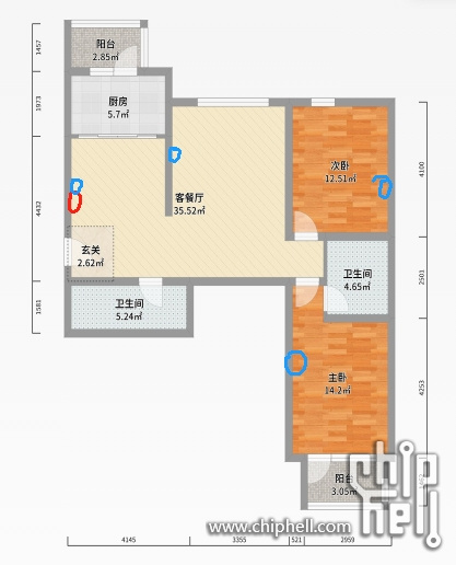

户型图如上,现在入户的弱电箱盒子在门口玄关处,蓝圈位置布置了tplink的1758gi面板。弱电箱里放了ER-X、千兆poe交换机,客厅穿了2根网线,其中一根分给了IPTV。其他房间都是1根网线。另外,户型不大,但是客厅到次卧是承重墙,到主卧也是承重墙。
最近看中兴的ax3000巡天版挺香,想借此机会升级一下WiFi6和全屋2.5g局域网络,但是还考虑不好怎么布网。另外中兴这个只有2个2.5g网口,如果还涉及NAS、电脑有线上网的话,是不是不太够用?麻烦大家帮忙出出主意?
预算的话,800-1000之内吧。谢谢大家!

发表于 2023-11-10 10:47 | 显示全部楼层
思路打开,4+2口2.5G交换机都150左右了,不用在乎路由器的2.5G口数量,1个就够
2.5G交换机配TP的5480,一台不够就两台组有线mesh
九零的路德维克 + 5
发表于 2023-11-10 10:49 来自手机 | 显示全部楼层
1758gi好歹也是正儿八经的商用玩意,全面升级体验的话总价1000块不一定够吧
九零的路德维克 + 5
发表于 2023-11-10 10:51 来自手机 | 显示全部楼层
你是只有poe交换机,所有ap都是胖ap模式吗?
 楼主| 发表于 2023-11-10 11:00 | 显示全部楼层
噢噢,忘说了,有ac100控制器旁挂的。
话说现在的WiFi6路由器,如果摆在客厅位置,不知道覆盖情况如何。或者不行就mesh有线回程,主卧实在不行就补一个mesh无线回程呢?
发表于 2023-11-10 11:28 来自手机 | 显示全部楼层
话说现在的WiFi6路由器,如果摆在客厅位置,不知道覆盖情况如何。 ...
一是你家里无线设备都是这两三年的新手机新设备支持WiFi6的话升级现在的新路由ax3000会有比较好的体验,如果是旧WiFi5设备多那可能体验不会多好。
二是mesh的体验真不一定够你商用ac+ap,虽然中兴是号称商用技术下放,ac100+ap无线漫游延迟可是不差的。
发表于 2023-11-10 11:37 | 显示全部楼层
       看了半天,写了又删。其实有时间折腾可以试试,用2.5g的路由器设置ap模式一路串联。一串二吧替换现有的1758,路由器想办法就挂86盒上面,盖住洞。er-x还能继续当有线主路由器。
      实际上现在的模式不差了,ac+ap,手动规划一下信道,没啥问题继续用吧。没超过100M的上行压根提不起折腾网络的动力。下行突破个1000兆也就爽个几分钟几秒钟.
      检查一下现有tp 1758是否积热,发黄等长时间运行老化现象。
九零的路德维克 + 5
弱电箱放个2.5G交换机,主次卧各放个有线mesh,或者2.5G AP模块,至于电脑、nas,那里不够那里扔个2.5G交换机。现在才一百多一个交换机,很合适的。
九零的路德维克 + 5
发表于 2023-11-10 12:22 | 显示全部楼层
如果只是用无线,2.5G并不是刚需,只是现在2.5+10G的交换机都已经200+了,
可以考虑有线上万兆,顺便弄个2.5G的AP倒是可以。
这个户型其实至多2个AP就没问题,电视机那里放一个,主卧放一个,有线mesh,全屋5G即可覆盖,
次卧用5G信号也会在60db左右,完全没问题。
哪需要布置这么多?AP多了,不停的切换,也没啥意思。
九零的路德维克 + 5
发表于 2023-11-10 12:27 | 显示全部楼层
入户的地方房一台路由器,在主卧次卧的过道房顶部 放一个吸顶AP(如果可以重新布线的其看下)  几乎可以覆盖全部地方,除非你对你手机连接的兆数有要求,不然无论入户多少M   对手机刷视频看电影 玩游戏来说  没多大影响,反而多AP面板那种切来切去的  才容易掉线,
九零的路德维克 + 5
发表于 2023-11-10 12:58 | 显示全部楼层
外网带宽多大?你这面板AC1750的规格如果外网没有2000M我觉得换WIFI6的意义不大,你这2室1厅的房子没多大面积吧,怎么搞那么多AP的。。。我接触到的用面板AP的人一般都不太喜欢传统路由器那种张牙五爪造型的,你能接受中兴那种5根天线的?内网需要2.5G的话你需要的是交换机而不是路由器。
九零的路德维克 + 5
发表于 2023-11-10 13:21 | 显示全部楼层
给LZ参考,我墙壁里是超5类老网线,路由后面接了个2.5G交换机,目前家里只要是支持2.5G网口的设备局域网速率都是2.5G了。
九零的路德维克 + 5
 楼主| 发表于 2023-11-10 17:34 | 显示全部楼层
2.5G交换机配TP的5480,一台 ...
感谢,目前先准备把PC-NAS这一线搞成2.5g的,先下单了一个2.5g交换机,到手不到150。
 楼主| 发表于 2023-11-10 17:35 | 显示全部楼层
davryddr 发表于 2023-11-10 13:21
给LZ参考,我墙壁里是超5类老网线,路由后面接了个2.5G交换机,目前家里只要是支持2.5G网口的设备局域网速 ...
谢谢建议,已经下单了2.5g交换机,主要是pc和nas支持2.5g网口,先把这两个串起来。
