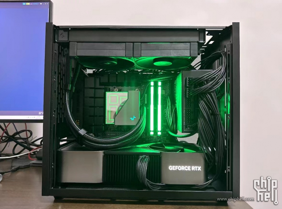

发表于 2023-11-11 11:32 | 显示全部楼层

sthuasheng 发表于 2023-11-11 11:32
AKLLA A6 350mm*310mm*190mm 差不多20L,应该是我知道的里面最小的了,我就是用这个
这个机箱,除了太贵了。
就体积来说,基本算是最小的M-ATX了

发表于 2023-11-11 15:40 | 显示全部楼层
sthuasheng 发表于 2023-11-11 15:35
是的,关键做工还比较一般,但是谁让它小呢
你这机箱,24pin与电源太近,拔插24pin和内存条都费劲。
现在已经不怎么喜欢这机箱了
机箱太小了,不方便拆装,就不划算了
