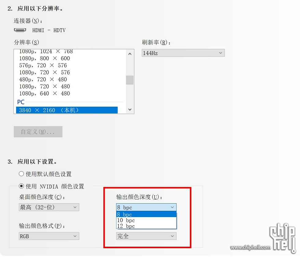

HDMI口,最大可支持到160Hz,感觉144也够了网页用不出区别,游戏跑144显卡压力已经挺大了。这个输出颜色深度,原声肯定是8bpc,有必要选10吗?都说这种是靠抖上去。

开144,能选12就12
超频的160我不开,发生过黑屏....
所以我选144开最高颜色
发表于 2023-11-12 09:01 | 显示全部楼层
开144,能选12就12
超频的160我不开,和144没区别····
所以我选144开最高颜色

我的建议是不开。高刷都是玩FPS为主的,色深越大,画面延迟越大,因为单帧数据量增加了,分辨率越高,上一档色深,输入延迟增加不少。2K 8位拉10BIT 165HZ 从原6MS跳到8MS 增加33%,4K只怕成倍更高。画面输入延迟增加,也就是所谓的跟手性也差,FPS是讲究这的。色深对游戏来说差异更小,更不明显。日常开超出原生色越多,用的话仿色越多,相应单帧画面上要抖动部位越多,原理就是两邻色不断闪烁交替。所以我不建议开。本身就不太明显,又不专业需要。8位够用了,减少运算量,理论还能降点消耗,提高点FPS。

看用途,如果P图或者做视频就打开

一直开着10bpc从没关过

用处不大,LUT更有用就是延迟高

我的显示器dp1.2的  只能做选择
1.开2K165Hz   8bit
2.2K120Hz 10bit +HDR
我最后选择了第二种

s2721dgf 一直开着10bit
